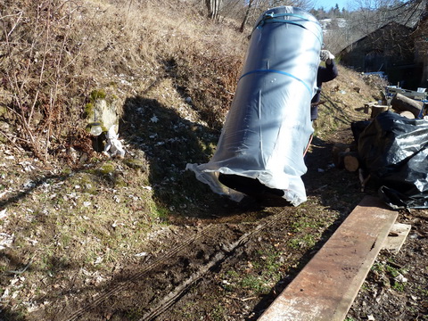

Elfe
Messages : 90
Enregistré le : jeu. juil. 14, 2011 16:07 pm
Localisation : Ardèche du nord
Message par Elfe »
Avec l'aide du diable, de sangles, d'huile de coudes, passage de cuve 1000l en tous terrains
