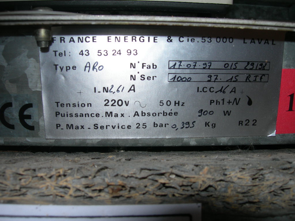

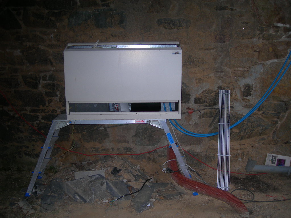

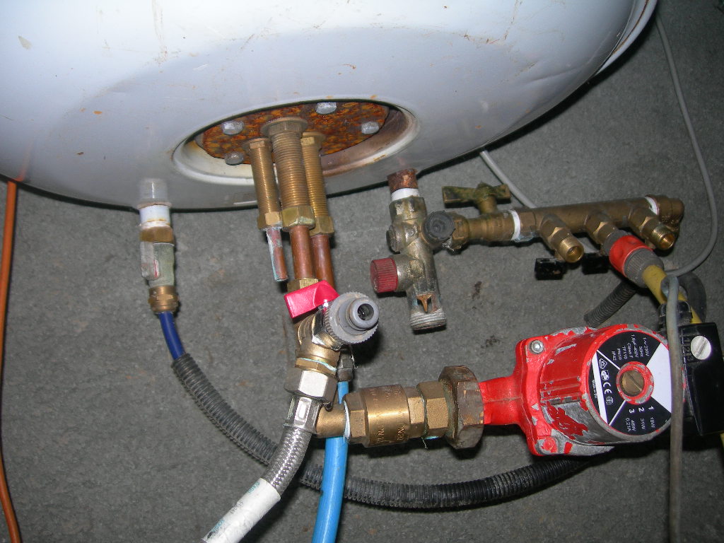

j'avais transformé un ballon électrique en solaire
j'ai mis tous mes panneaux sur un grand ballon de 2000 litres
du coup mon petit ballon ecs de 200 litres était orphelin et je pouvais plus y mettre de résistance électrique
alors j'ai greffé dessus une pac eau/air réversible achetée 50€
(j'en avais acheté 10 d'un coup)
bon l'installation comme toujours est tirée par les cheveux
mais ça marche
pour les finitions va falloir attendre

- youn260
- Messages : 799
- Localisation : pontrieux 22
vous prenez pas la tète
un parisien me les a refilées car il fallait payer pour les emmener au recyclage
he bien moi je les recycle très bien
y en a des centaines sur la région parisienne
ce sont des monoblocs eau air en R22 mais j'en ai aussi reçu en 410
y a rien a faire que les brancher et les programmer en clim
elles refroidissent l'air et chauffe l'eau
elles sont pas tres sophistiquées c'est pour ça que ça marche
je suis paysans(ancien) pragmatique
pas frigoriste pour un sou
c'est pour ça que je m'installe des pacs O/O sans problèmes on en trouve pour presque rien et bientot les monoblocs air/O
