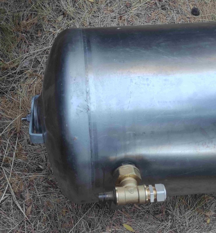

J'ai reçu tous les éléments dont j'ai besoin et je commence le montage final de mon proto, cette après midi.
J'enverrai des photos. J'ai une question concernant le remplissage du circuit de chauffe.
La sortie sur le ballon est en dessous du niveau de la trappe située en haut.
Faut-il donc que je remplisse jusqu'en haut, donc par la trappe ou par le vase d'expansion positionné plus haut que celle-ci ? ou puis-je laisser de l'air dans le ballon au dessus du niveau de la sortie ?
- Messages : 2547
Re: Aide pour eau chaude solaire
salut,
tu parles de deux circuits différents.
la trappe, c'est ton volume d'eau sanitaire. tu peux desserrer et t'assurer que le joint est décollé quand tu remplis avec l'eau du réseau jsuqu' à laisser dégueuler. C'est une sorte de gros joint torique assez souple. si tu enlèves la trappe, tu peux visualiser ton serpentin et la propreté de ta cuve.
le vase d'expansion est sur le circuit du fluide caloporteur.

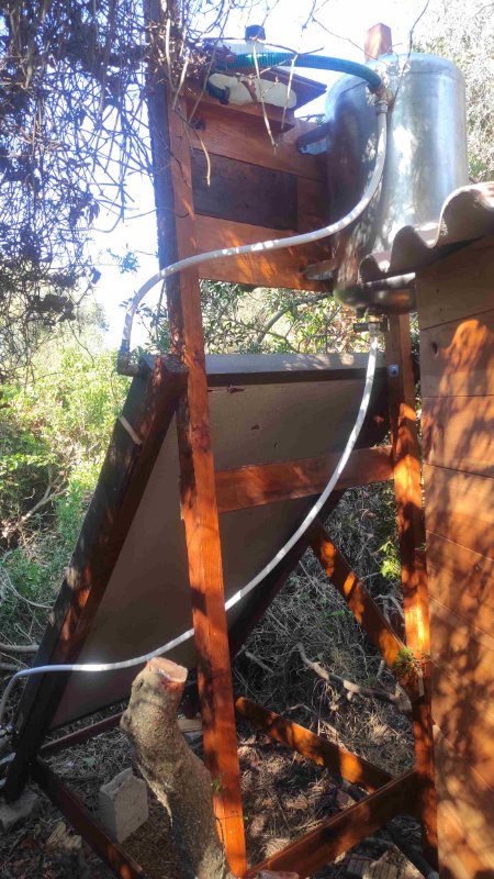

Voici les photos :
Vue globale de l'installation Le circuit capteur ; multicouche de 20 pour la phrase proto; plus tard je mettrai du cuivre Le moment du remplissage par le vase d'expansion tout en haut

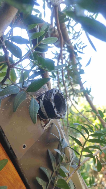

Les problèmes :
- le vase n'est pas assez haut, à peine 10 cm au dessus de la sortie; le tuyau vert de fait pas de siphon mais j'ai quand m^me eu beaucoup de mal à chasser les bulles; je vais le remonter de 30 cm, pas plus car je veux qu'il reste discret J'ai une petite fuite à la sortie du capteur; le raccord a avait été démonté par des sauvages qui ont vrillé le tuyau de cuivre à l'intérieur; je l'ai dévrillé mais visiblement le raccord fuit par l'arrière. Il va falloir réparer L'autre côté était encore plus abimé, le raccord étant complètement arraché; J'ai fait un collet battu sur le cuivre restant (après avoir découpé le cadre) et j'ai mis un bouchon qui fait son boulot parfaitement; pour la fuite mentionnée juste avant, je pourrais faire la même chose, mais c'est quelques heures de boulot et c'est délicat.

Le panneau est 50% au soleil depuis 30 minutes. Je vais le couvrir et remplir le circuit d'eau sanitaire dès que possible.
Le tuyau de sortie du capteur est déjà très chaud effectivement mais ça circule. Le vase d'expansion était presque vide, d'autres bulles ont du circuler.
J'ai refait le plein du vase.
- Messages : 2547
si ton tuyau vers le vase reste en pente montante, c'est ton niveau haut du vase qui fait foi. (ce tuyau me parait souple).
tu dois pouvoir rester avec du multicouche, vu que la pression est négligeable en vase ouvert (pression atmosphérique environ 1 bar pour 10 mètres).
pas de chance avec ce capteur, mais tu es sur la bonne voie.
les sorties de capteurs peuvent être brûlantes par conduction, pas forcément signe de circulation. tu seras plus sûr d'une circulation en touchant le tuyau de retour. c'est d'ailleurs en s'habituant à toucher les différentes parties qu'on finit par bien analyser ce qui se passe, ok ou anomalie.
