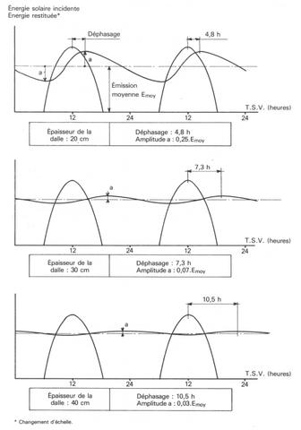

pour info sur le déphasage d'une dalle en fonction de l'épaisseur

Donc si je lis bien, une dalle de 40cm met 10.5 à se refroidir !! on n'est pas arrivé à 12 heures!!
ET 40cm !!!!!!!!!!!!!!!!!!!!

le déphasage n'atteint pas douze heures en effet, cela dit vu la très faible amplitude (chute et montée des T°) relative à l'épaisseur du plancher, la T° reste relativement stable.
AMHA dans le cas d'une amplitude si peu marquée, le déphasage (stricto sensu) n'est finalement pas d'une importance capitale.
P.S : d'autant que le reste de lu logement (murs, refends, mobilier, air...), permet à son tour d'encore lisser un peu plus la courbe de T°.
