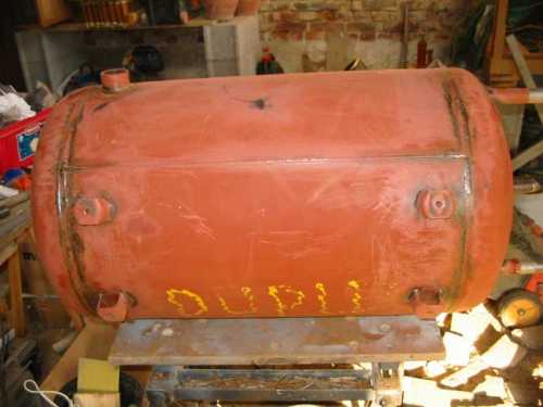

J'aime bien la conception de ce type de produit sur lesquels ont peut intervenir en démontant les éléments sans tout détruire .A la rigueur , rien n'empêche de changer l'isolation , d'ajouter des fixations etc...
J'ai bien fait de démonter l'enveloppe en mousse extérieure , l'oxydation de la cuve externe a commencé sous la peinture , au niveau des soudures . Allez savoir pourquoi ?
J'ai commencer à gratter la rouille . Je vais remettre un peu de peinture au "minium" .
Sur cette dernière photo , on aperçoit le ballon interne en inox . Capacité 100L

Comment peut t-on faire porter une galva a chaud après un bon sablage?
Pouviez vous me l'expliquez s'il vous plait !
gaby
Messages : 222
Enregistré le : lun. mai 01, 2006 21:21 pm
Localisation : gardanne (13)
Message par gaby »
j'ai trouvé ce produit, je ne sais pas ce qu'il vaut dans le temps mais ca a l'air d'être efficace et résistant a haute température, j'ai soude a l'arc est ca n'a bouge que sous la soudure et 1mm a coté.
"galvanisation a froid" de easyweld cette société se trouve à 50m de "solaire diffusion"
