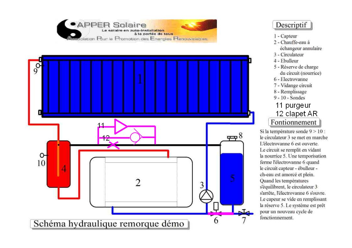

je reviens avec mon projet qui a un peu muri depuis un mois.
L'auto vidangeable ne plait bien, et je pensais m'inspirer du cesi de démo de bretagne en le modifiant un peu
-supprimer l'EV 6 et les tempo de commande
-mettre un purgeur pour le remplissage et en parallèle un clapet anti-retour pour la vidange
-est ce que ça peut fonctionner
-quand et ou ce cesi de demo sera t'il visible dans l'année qui vient
