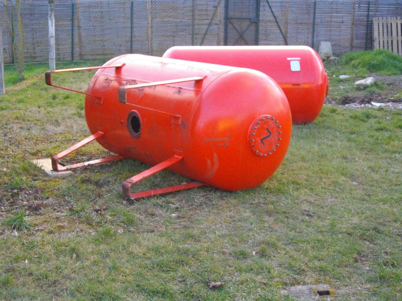

Voici la photo des 2 ballons
- 1500 l chaque ballon
- pression de service 10 bars
- Diamètre 1.00 m
- hauteur 2.20 m
- 2 trappes de visite (une en bas et une au milieu)
il seront posés debout
Bruno
