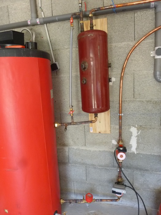

Sinon, pb de bulle résolu !
j'ai donc remonté la réserve en grattant sur les raccords et si c'est pas assez je virerai le tube interne pour mettre plus de pente sur les 3m quasi horizontale du garage.
Ca circule sans bruit (donc sans bulle) en vitesse mini avec 1 seul circulateur.
voici la photo une fois en place.
Merci à tous. A suivre...

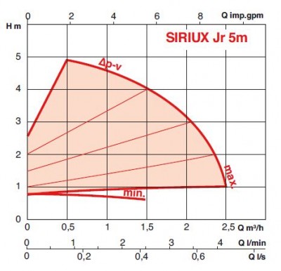

Alors j'ai 2 circulateurs :
Le siriux JR 5m :
- débit jusqu'à 2.5m³/h
- hauteur mano jusqu'à : 5m
le salmson mxl 12 25p (remplacé par le NXL 13-25P)
- debit max : 4m³/h
- hauteur max : 6m CE (CE = ?)
Ca vous parle...
J'imagine qu'on peut pas ajouter simplement 5m + 6m...
Le siriux JR 5m :
- debit max : 4m³/h
Ca vous parle...

- ramses
- Messages : 2667
bon ben .... y a pas de lezard, les caracteristiques des circu expliquent clairement pourquoi ca ne marche pas ! Voila le premier probleme de resolu.
On ne peut effectivement pas additionner les 2 CE comme ca !

siriux JR 5m :
- hauteur mano jusqu'à : 5m ok
salmson nxl 12 25p (remplacé par le NXL 13-25P)
sur catalogue salmson 2.1 m/ sous 0 m3 2 m3 sous 0.5 mce
Si tu regarde la courbe pour le siriux s'est 5 m pour 0 m3 de débit, il faut prendre le problème à l’envers. Celui-ci doit pousser l’eau à 9 m soit 0.9 bars (tés 0.73 bars + 1.7 bars) le pauvre en poussant au maxi à 0.5b te donne 0m3 /h et comme l’eau ne circule pas il barbotte il est hors plage.
Maintenant tu mets l’autre en fonctionnement.
Tu ajoute ces 0.21 bars tu arrive donc à 0.5 (siriux)+0.21 (NXL) = 0.71 bars (si on pare de la plus pure théorie que les deux HMT s’additionnent).
Nous avons donc un ensemble de pompe qui donne une hmt de 0.71 pour un besoin a l’amorçage de 0.9 bars (toujours sur les courbes maximums de la pompe donc 0 m3)
Si on ajoute la poussé de l’eau de la cuve qui selon le nombre d’agglo est d’environ 1.20 m de haut tu ajoute 0.12 bars en entrée de pompe est tu a pleine bourre 0.71+0.12=0.84 en sortie des pompes avec toujours 0m3/h.
On peut en arrivé a la conclusion que les deux calculateurs ne pousse pas suffisamment (hmt trop faible)
Pour sélectionner ta pompe il faut que tu trouve ton débit / h (doc technique des panneaux) + la hauteur exact contre laquelle ta pompe doit pousser (hauteur manométrique de 0.9 bars + les pertes de charges de tes tubes + coudes)
.Désolé pour la mauvaise nouvelle mais bon je me plante peut être ……… Un autre APPERIENS pour confirmer ou me pousser a l’échafaud !!!!
siriux JR 5m :
