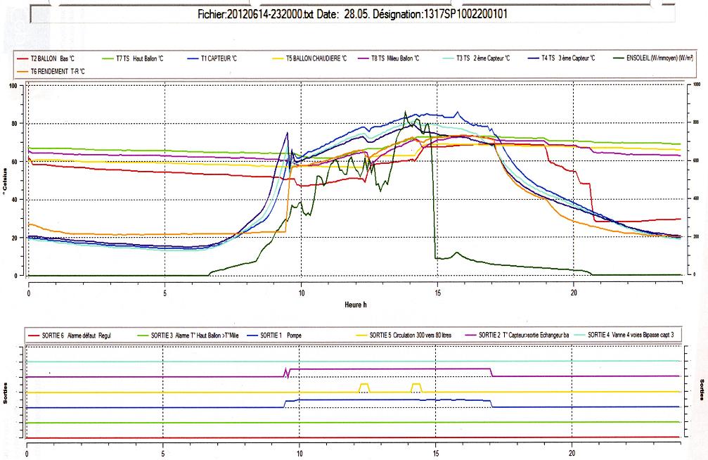

Re christian et tous,
Pour la récup du ballon, je suis dans le même cas et injecte en bas derrière le groupe :cool:
je constate une légère hausse de T° en bas du ballon mais aussi une baisse de T° dans les capteurs et la sortie échangeur, je ne pense donc pas nuire outre mesure au rendement.
Modifié en dernier par Balajol le mar. sept. 25, 2012 20:43 pm, modifié 2 fois.

Bonjour Bertrand,tous.
Ton relevé confirme je pense l'interet de la boucle :remontée en température et economie d'energie.

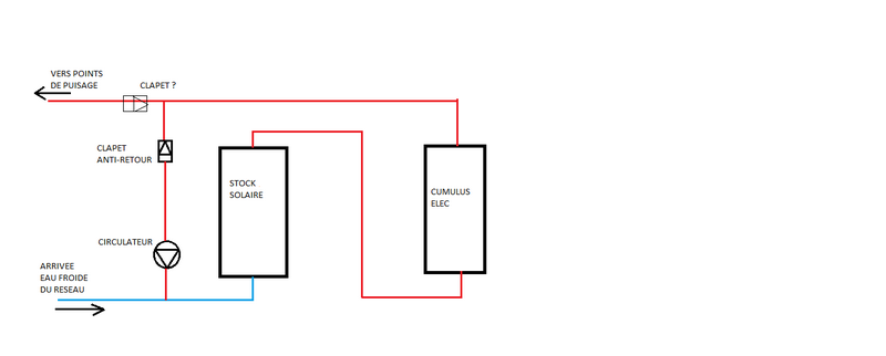

Je déterre ce sujet 3 mois après :-D
un schéma comme celui-ci peut il fonctionner?
Je n'ai pas compris pourquoi sur le schéma initial, il y avait un clapet sur l'arrivée d'eau froide? La pression devrait quoiqu'il arrive interdire tout envoi d'eau chaude dans le réseau (en direction du fournisseur?) non? Cette eau devrait prendre naturellement la direction du ballon solaire.
De plus, peut-on placer le circulateur entre la sortie de la réserve d'appoint et l'entrée du stock solaire (et non à la sortie du stock solaire)? Y aurait il une contre-indication à cela? Ca permettrait de s'affranchir des problèmes de puisage lors du fonctionnement du circulateur.
On conserve biensur le clapet anti retour sur la boucle pour éviter de puiser l'eau froide du réseau quand on veut que de l'eau chaude :-D .
En revanche y a t il (selon vous), nécessité d'un clapet anti retour sur la ligne de puisage? Le circulateur risque t il de ramener l'eau des robinets vers le stock solaire? Ou bien la pression dans le réseau est elle largement suffisante pour éviter ce reflux?
Si mon schéma est totalement inepte, merci de na pas taper trop fort :oops:

Salut AD44,tous.
A mon sens ça marche avec la condition que lorsque la boucle fonctionne il n'y ai pas de puisage d'eau ; et encore pas sur.
christian.

Il faut un clapet sur l'arrivée d'eau froide et pas de clapet sur le départ chaud.

Rémi, tu peux nous expliquer un peu STP ?
Sinon il manquerait pas le mitigeur thermostatique ?

Bonjour tout le monde,
[quote="christian pellet"]...lorsque la boucle fonctionne il n'y ai pas de puisage d'eau...[/quote]
pourquoi donc?
Tu penses que cela viderait le reste du réseau?
Pourtant quand on ouvre plusieurs robinets dans un logement, l'eau coule partout? Nous ne sommes pas obligé d'ouvrir les robinets chacun son tour , l'un après l'autre.
Biensur ,la pression (et le débit), doivent diminuer au fur et à mesure que l'on ouvre un point supplémentaire, mais y à toujours de l'eau, non?
[referp=87281;quote="remi.450"]...Il faut un clapet sur l'arrivée d'eau froide...[/quote]
j'arrive toujours pas à comprendre pourquoi?!

[quote="fotourefair"]
en sortie de cumulus (ou bien en sortie de reserve solaire)? pour la sécurité c'est bien ça?
