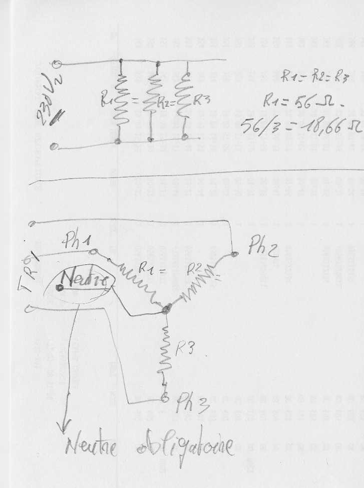

les résistances fournies par solaire diffusion.......on parle bien de ça ????
parce que je ne sais plus moi....on écrit un bouquin sur les branchements
ou sur la législation....européenne?
bon maintenant
c'est pour les débutants :
les résistances donc sur la photos...font toutes les 3 la même résistivité soit:
65 ou 66 ohms...
soit on les branches en parallèle ce qui fait une résistance totale de:
56/3=18.66 ohms
on retrouve bien nos 3 kw env..... 230/18.66= 12.36 A
ou on tire P=U*I soit P= 230*12.36 A = 2830 watts
maintenant pour le branchements en tri :
on prend un coté des 3 résistances et on les bride ensemble avec un boulon un domino...(risque de fondre)ceux que tu veux......à cet endroit tu mets le neutre .....par ce que c'est obligatoire.....
""bien que je peux faire passer des photos de grosses résistances sur ancienne chaudière élec ou le neutre n'est pas branché.....à préciser qu'elles sont alimentées par deux gros relais à l'intérieur de la chaudière et que ça date de 1981.""
partant de là tu as 3 résistances en l'air( étoile) on y branche les 3 phases
donc si tu suis bien le chemin sur un schéma ,tu as le ""jus"" qui traverse bien 2 résistances pour pouvoir repartir sur le réseau
comme entre 2 phases il y a bien du 380 ou maintenant 400 v ton système de branchement en (étoile) te permets d'appliquer le triphasé a chaque extrémité ...
puisque ces résistances sont faites pour encaisser du 230v a leurs extrémitées
le neutre va équilibrer tout ton système

bon courage et bien noter quand meme que en // ..soit 230v il faut câbler gros ,il y a quand meme des ampères à passer...partiquement 12.5 A
montage résistances tri+par.jpg (29.02 Kio) Vu 2679 fois

Y t' plaisait pas mon topo ?:-D. C'est la représentation exacte des branchements de tes photos de résistances. Oups, je me suis rendu compte que j'ai oublié de mettre les valeurs de tension entre Ph et entre Ph et N sur les différents schémas. Je vais voir si je peux corriger et rééditer.
J'ai une question: c'est quoi du "gros" en alim :roll: . Là aussi y a des normes: 1,5 - 2,5 - 4 - 6 - 10 - 16 -25mm², etc... J'ai mis les réf. de câble d'alim et les valeurs de protections associées sur les schémas pour pas trop jouer les kamikazes avec des install élec bricolées. D'après tes photos, le thermostat est tripolaire. Le neutre est donc branché en direct. Ramses doit avoir raison, mais un neutre non coupé sur une install déséquilibrée peut comporter des risques (potentiel variable) en cas de bidouillage par des imprudents. Coupez et verrouillez pour bosser en sécurité.
Bonne nuit. @ + Mil'd
Re.
Je viens de mettre les valeurs de tensions entre Ph et Ph et N sur les schémas des couplages.
Bonne nuit Mil'd

oh que si , j'ai lu tres vite hier soir....j'ai eu peur que ça fasse partir en courant un débutant ....il y en a qui n'aime pas ces schémas là
ça leur rappelle l'école ,quand il avaiet du mal à accrocher par ce que le ou la prof n'était pas comme ils se l'était imaginé....ou que la pédagogie ne leur convenait pas...
donc pour pas effrayer , faire simple , si le gars accroche on va plus loin.
