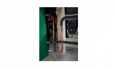

Prévois aussi un anti-thermosiphon.
samsara75
Messages : 111
Enregistré le : ven. mars 19, 2010 22:42 pm
Localisation : sadeillan 32
Message par samsara75 »
[quote="m_you49"]
@ +[/quote]
Comme anti-thermo siphon ce serait un clapet anti retour ?
moriss
Messages : 291
Localisation : lyon
Message par moriss »
ou une lyre
samsara75
Messages : 111
Peux tu me dire ce que tu entends par lyre ?
Je connaissais les lyre de dilatation, lyre hydraulique mais pas contre le thermosiphon.
papoune47
Messages : 387
Localisation : agen 47
Message par papoune47 »

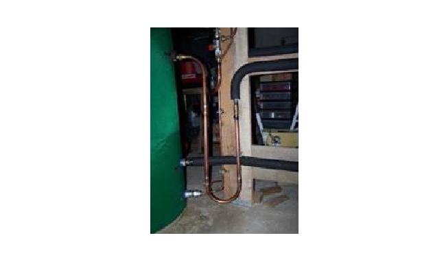

bonsoir, une petite photo!
anti thermosiphon
anti thermosiphon
Modifié en dernier par papoune47 le mer. oct. 05, 2011 15:24 pm, modifié 1 fois.
moriss
Messages : 291
Localisation : lyon
oui c'est tout à fait une lyre hydraulique
la photo est suffisamment explicite ;)
samsara75
Messages : 111
[quote="moriss"]oui c'est tout à fait une lyre hydraulique
la photo est suffisamment explicite ;)[/quote]
Merci pour la photo,
par contre je pense qu'il s'agit d'une mauvaise appellation, ce n'est pas une lyre hydraulique.
http://fr.wikipedia.org/wiki/Lyre_%28hydraulique%29 :secret:
Modifié en dernier par samsara75 le mer. oct. 05, 2011 12:32 pm, modifié 1 fois.
Salut[quote="samsara75"] Je pense qu'il s'agit d'une mauvaise appellation, ce n'est pas une lyre hydraulique.[/quote]Peu importe le flacon, pourvu qu'on ait l'ivresse :-D .
Peu importe l'appellation, pourvu qu'elle remplisse son rôle anti-thermosiphon
Clapet ou lyre la fonction doit être la même.
Sur Wiki, il est dit de lui adjoindre une soupape ???
Il existe aussi des lyres de dilatation sur les lignes hydrauliques longues.
Sur certains compte-rendus, les lyres ont été surdimensionnées pour avoir un bon résultat. Un clapet est peut-être plus simple ...
Modifié en dernier par m_you49 le mer. oct. 05, 2011 16:21 pm, modifié 1 fois.
