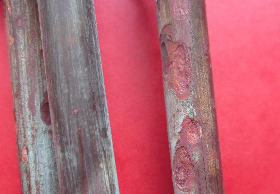

Bonsoir.
Je relance ce post pour la raison suivante: thermoplongeur d'appoint ECS (en cuivre) HS dans mon ballon au bain marie.
Thermoplongeur de ce type : http://www.expertbynet.com/fr/accueil/6 ... 73219.html en 1500W
Jeudi soir, après des jours sans soleil, en rentrant à la maison: plus d'son, plus d'lumière, interlude : disjoncteur "sauté".
Après contrôle: réaction de la partie différentielle disjoncteur qui fait son boulot: résistance ch-eau "fuyarde" à la terre. Mais qu'est-ce c'est quoi t'est-ce que je me dis-je ???
Démontage, et là, résistance propre, sans dépôt, mais des petit points de corrosion sur la surface cuivre de la bête (voir photos). Le tube est devenu poreux et la résistance est légèrement à la masse (j'en connais d'autres). La mesure d'isolement ne donne pas une masse franche, mais la valeur ohmique suffit à titiller la sensibilité du différentiel.
Mon "ballon combiné maison" est tout inox avec un ballon inox ECS au bain marie dedans, sans anode : http://m.you.free.fr/princich2_fichiers/image002.jpg Il semble donc logique que le thermoplongeur ait "morflé", et ce, après un peu moins de 5 ans.
Coup de chance, l'endroit où est placée la résistance (sur la partie haute) ne nécessite pas de vidange après fermeture des vannes, et il a fait soleil une partie de la journée d'hier. On a donc eu des douches chaudes !
Pour palier au plus pressé, je vais remplacer par de l'identique en attendant de trouver un thermoplongeur inox. Je ne mets pas d'anode, on verra.
Peut-être que je vais virer la mise à la terre et faire des mesures comme dit plus haut dans les # messages.
@ + Bon dimanche.

Messages : 2474
Localisation : Saint-OMER 62
Message par Balajol »
Bonsoir Michel et tous,
:sad: Cela confirme en effet les différents témoignages sur l'association cuivre Inox dans un ballon.
Je travaille actuellement sur un ballon "Bain Marie " Inox et privilégie la recherche d'inox pour la confection des échangeurs.
Ce choix semble être recommandé.
Bonne réparation
(Veinard, pas vu le soleil depuis pas mal de temps ici)

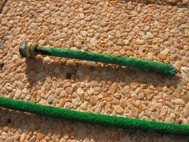

utta22
Messages : 230
Enregistré le : sam. déc. 23, 2006 13:43 pm
Localisation : guingamp 22
Message par utta22 »
bonsoir BALAJOL ,tous .
dans quel état se trouve les anodes en zinc et le tuyau en cuivre ? je n'en sais rien , je pense contrôler cela le mois prochain ,car actuellement je suis très occupé ,je faits du bois !
cela fera 1 an en mars que j'ai posé les anodes en zinc ( façon RAMSES ) , 5,5kg chacune , j'espère qu'il en reste un peu !
l'an dernier j'avais cherché sur le net des anodes électroniques/titane mais c'était très cher .
je suis en drainback mais pour éviter que les panneaux se vidangent à chaque arrêt et oxygène trop l'eau j'ai posé une vanne commandée par un thermostat (antigel ) ,pour l'instant ,ça marche ,21 vidanges seulement depuis mars 2012 . par an je rajoute très peu d'eau 3 à 4 L d'eau pour 550 L+ 1000L de cuve eau morte .
FIDELE CASTOR , évite cuivre + inox et tu n'auras pas les problèmes que j'ai .mon échangeur cuivre 98 m, D: 22 , 20 et 18 est recouvert d'une couche blanche et dur comme du calcaire sur la demi circonférence supérieure (mais ici le calcaire on ne connaît pas ) quand on gratte cette couche le cuivre est intact , mais jusqu'à quand ?.....ce doit être le dépôt des premières anodes magnésium qui se sont bouffées très vite .
je vous donnerai des nouvelles le mois prochain lors de l'ouverture des cuves .
salut

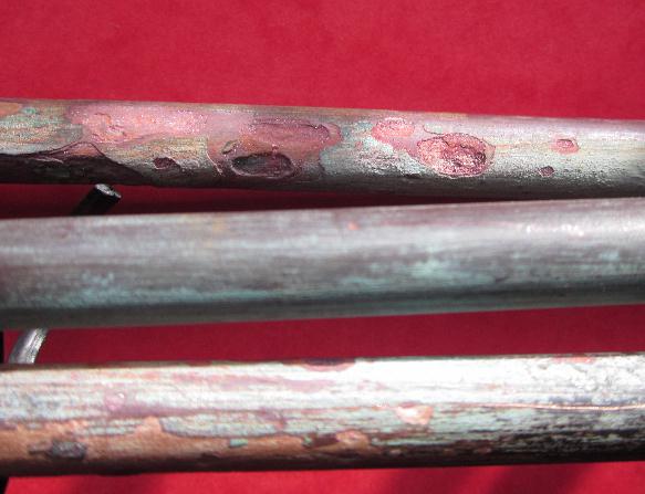

utta22
Messages : 230
les photos des doigts de gant en cuivre dans une cuve inox après 2an 1/2 .
une seule était prévue , j'ai du appuyer 2 fois .............
Jean-Matthieu STRICKER
Messages : 592
Bonsoir à tous,
Suivant le type d'inox, l'association cuivre/inox engage de la corrosion galvanique du cuivre !
Cela ne sert à rien de mettre une anode de magnésium dans la cuve. Tout au plus la relier physiquement à l’élément en cuivre ! ...ce qui est difficilement réalisable.
Pour se rendre compte du potentiel il suffit de relier un voltmètre entre la cuve et un tube de cuivre plongé dans le liquide (isolé de la cuve)
Une autre possibilité pour faire cela de l'extérieur :
- imbiber d'eau salée (10 g/l) quelques feuilles de papier essuie tout
- les former pour faire un boudin de 20 cm de long
- mettre ce boudin entre la cuve et un morceau de tube cuivre
- mesurer la tension entre les 2
Solution pour les doigts de gants et résistance:
- les isoler galvaniquement : résistance chauffante isolée avec ajout d'une résistance de protection de 560 Ohms (voir ma fiche p 6 et 7)
- ou résistance en inox
- ou plaquer les sondes entre la cuve et l'isolant externe.
Jean-Matthieu
