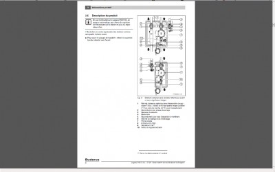

les mano de température ont l'air d'être a leur place, rouge pour chaud, entrée haute serpentin ballon et bleu pour froid sortie basse,
après avoir dévissé la vis du circulateur pour vérifier qu'il y est pas une bulle d'air,
je ferai vérifier le bon sens du montage du clapet anti retour sur le groupe de circulation par l'installateur, ça a pu être monter a l'envers en usine,comme évoqué précédemment
j'ai démonté le mien il y a 15 jours pour un problème (viewtopic.php?t=7157), et effectivement le clapet a ressort est une petite pièce qui se glisse dans le circuit, et il peut etre monté dans le mauvais sens!
sur mon groupe de circulation, le mano de température actionne aussi une vanne 1/4 de tour, vérifier quelle soit dans la bonne position,
et sous le circulateur, il y a une autre vanne 1/4 de tour avec le papillon rouge pour pouvoir isoler le circulateur pour le changer sans avoir a tout vidanger.
sinon, si le débitmètre est défectueux, le gars doit te le changer, ya une garantie,
je connais pas la situation, mais faut lui mettre gentiment de la pression a lui aussi
Bonjour l'astonome,
La documetation BUDERUS indique bien départ Capteur (Vers station, le plus chaud ) à gauche Mano rouge . Si ça n'est pas le cas , problème.
Pour le reste , le débit mètre doit être remplacé sous garantie par ton installateur et l'installation doit fonctionner. Une petite lettre recommandée serait un bon début à mon avis.

Effectivement tres etrange le montage d'arrivé au bleu et plus chaud que le retour "rouge" ... PErso sur mon module qui n'est pas de la meme marque au dessus du mano de temperature rouge, il y a un clapet AR alors si c'est le cas sur le tien ben il n'y a pas a chercher plus loin ... En meme temps le circulateur ne tournerai pas dans le bon sens et alors la c'est encore pire
Vraiment tres etrange et on n'ose pas croire que ca peut etre une erreur, tout de meme ????
Apres pour le remplacement du debit mettre c'est aussi de ca faute il aurait pu mettre une vanne de maniere a ne pas avoir a tout vidanger , une panne peut toujours arrivé.

quand on compare la photo avec le schéma de montage c 'est très étrange
personnellement j'aurai fait le montage en inversant l'entre et la sortie .
cela pourrai expliquer le non fonctionnement du débitmètre et du circulateur
ca serai quand même très gros pour un pro , mais j'ai déjà vue pire malheureument
