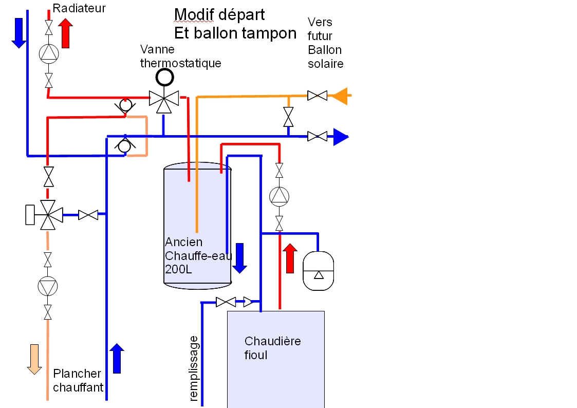

Puisque mon circuit vous plait, je vous rajoute la partie solaire.
A suivre sans moderation , http://solaire.open-dream.org/
Je le suis depuis longtemps, et ce que j'en déduis
-C'est que le rendement est d'environ 50% entre le solarimètre et l'énergie récupérée par l'installation
-Puissance max récupérée a cette saison 2kw/m²
Donc 30m² ne serait pas de trop, et avec une cuve de 2000litre, ça devrait le faire
Reste le budget 4250 roro de capteur +les tuyaux et serpentins en cuivre + les vannes + la régul (les sondes, je les aient déjà, merci Fotourefaire) + les support capteur pour les installer à 2 m au dessus de la pelouse +++ :fool:
YvesBr
Messages : 1422
Message par YvesBr »
Pour le circuit solaire, je ne vois pas l'intérêt de la vanne mélangeuse. Elle ne peut qu'augmenter la température du circuit solaire en shuntant de l'eau chaude du retour capteur. L'effet est une baisse du rendement. C'est ce que tu cherches ?
Le vase d'expansion sur le circuit solaire est inutile.
Attention à la place de la réserve, à une altitude pas trop basse.
Est-ce un radiateur de décharge que tu as représenté à côté des capteurs ? Comment l'eau pourra-t-elle y circuler ?
Yves

nicoso
Messages : 177
Message par nicoso »
Je veux faire une variante au fonctionnement habituel de la pompe solaire en fonction de la t° des capteurs et de la cuve en auto vidangeable
C'est a dire normalement,
t° capteur>cuve =marche pompe, remplissage capteur
t°capteur< ou =cuve = arrêt et vidange
et ceci plusieurs fois par jour
Moi je voudrais allumer une fois par jour la pompe et réguler la t° entre les capteurs et la cuve via la v3v en mode proportionnel
Donc le débit dans les capteurs sera constant alors que celui dans le serpentin variera en fonction du delta t°
J'aurais pu utiliser une pompe a débit variable, mais il faut une sortie analogique pour la commander et de plus, la répartition du débit dans les capteurs est elle toujours égale a bas débit?
Pour l'effet de la baisse de rendement, je n'y avais pas pensé
Je veux faire de l'auto vidangeable sous pression pour que la pompe ne cavite pas, vu que le bas des capteurs (qui seront dans le jardin) sera a 2m maxi au dessus de la pompe et de la réserve
Le vase d'expansion peut être enlevé si je prévois suffisant de marge dans la réserve
Oui,par thermosiphon,
ça marche dans bien ma maison avec de l'eau à 60°c et des tuyaux de 12 qui montent et descendes,je vois pas pourquoi ça ne marcherais pas avec de l'eau plus chaude et de plus gros tuyaux
Les radiateurs seront fixés au dos des capteurs, la vanne thermostatique n'est peut-être pas nécessaire
L'été je ne serais pas en vidangeable, donc il y aura toujours de l'eau quand mon ballon sera chargé et la pompe éteinte
