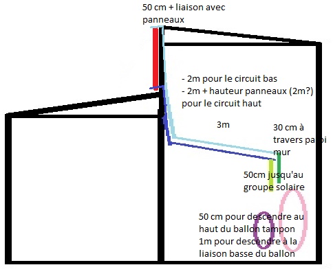

Ce matin j'ai pris les mesures, je vous les transmets :
croquis maison install panneaux thermiques longueurs.jpg (50.53 Kio) Vu 3946 fois
J'ai mis les mesures de chaque section, soit au total :
- pour le bas du panneau : 6m30 . Disons entre 6m et 6m50 donc
- pour le haut : hauteur du panneau, soit environ 7m30, donc entre 7m et 7m50 .
Ces mesures sont de l'emplacement potentiel de la station solaire aux panneaux. En dessous de la station solaire il y a 50cm environ jusqu'au haut du ballon tampon, 1m jusqu'au bas.
En parallèle j'ai lu les documents sur l'APPER autour de l'autovidange. Je suis partant, mais tout de même, vous avez beau me dire que c'est simple... je ne trouve pas ça simple du tout.... mais je veux bien qu'on me prouve le contraire. Sur le principe ce n'est pas compliqué, ok, mais l'élaboration de la réserve ne me parait pas si simple.... si je me trompe tant mieux ! De même si on ne peut mettre du tube inox annelé et qu'on doit souder du cuivre, c'est tout de suite moins simple... mais j'insiste, je suis partant, dans la mesure de mes capacité...
Enfin je reprends la proposition d'Omitti, que j'avais exclu au départ, ne pensant pas pouvoir glycoler tout mon système de chauffage. J'ai les 100L du ballon tampon, les tuyaux en PER vers 4 petits radiateurs, le mini circuit vers le serpentin de l'ECS. Le tout fait moins de 200L en tout, donc disons 200L . Ca fait tout de même beaucoup de glycol à rajouter.... mais c'est sûr après, panneaux, tuyaux, circulateur (+ gestion) et ça va plus vite.
J'attends avec impatience de vos nouvelles par rapport à mon installation et une éventuelle installation drainback fermée..
Mat

Avec les cotes, il va maintenant être possible de voir la possibilité du drain back , comparer avec un circuit glycolé avec ou sans échangeur.
La décision finale te revient en connaissance de cause
Je suis entre 2 portes, je reprendrai le post ce soir
Edi: A priori tu as indiqué les distances, il faudrait également la différence de hauteur entre le haut du ballon tampon et le haut des panneaux(Hauteur Manométrique que devra vaincre le ciculateur)

Pour compléter ce que tu m'as demandé, j'avais justement schématisé pour donner la hauteur.
Donc si on reprend entre le haut des panneaux et le haut du ballon tampon on a : 1m + 2m + 2m = 5m (à 30cm près, donc 5m30 max avec des panneaux plus haut et installés un tout petit peu plus haut)
Merci à tous
Mat

Pemièrement, pour la solution proposé par Ottiti, volume complet au glycol, je ne sais pas si le poële bouilleur va apprécier :sad:
Si je résume bien tu auras environ 14 m de liaison aller et retour avec environ 5 m de dénivelé entre le haut du ballon et le haut des capteurs.
Pour un Circuit auto vidange (Que ce soit drain back ou autre ;-) ) il te faudra un circulateur capable de vaincre la hauteur manométrique de 4,5 m au minimum (si réserve au plus haut) + les pertes de charge au démarrage.
* Pour 6 m2 de capteurs, soit un débit de 300 l/h, Pertes de charges dans de l'annelé DN 16 env 10mb au m Soit 8*0.01=0.080 b ou 0,80 m CE
il te faut donc un circulateur capable de vaincre une colonne d'eau de 4.5+ 0.8= 5.3 mCE avec un débit de 300 l/h et une
Vitesse dans cette configuration 0.41 m/s .. Tout juste limite pour être sur de l' amorçage correct et stable :sad:
* Pour 4 m2 de capteurs: 200l/h soit des pertes de charge de 5 mb au mètre dans de l'annelé DN 16, 8*0.005=0.040 b soit 0.40m
Pour amorcer un tel circuit il te faut donc un circulateur capable de vaincre une colonne d'eau de 4.5+0.4= 4.9 mCE pour un débit de 200 l/h
Vitesse dans cette configuration 0.27 m/s.. :sad:
Si tu passe en DN 12 Annelé Inox:
..4m2 de capteurs, 200 l/h Pertes de charge (mCE) 4.5+(8*0.08)= 4.5+0.64= 5.14 mCE vitesse de 0.49 m/s :-?
..6m2 de capteurs , 300 l/h Perte de charge au démarrage 4.5+ (0,25*8)= 4.5+ 2 soit 6.5 mCE et une vitesse de 0.73m/s :-)
[/b]
La configuration la mieux adaptée en Autovidange avec de l'inox annelé me semble être 6m2 de capteurs, liaisons en DN 12 et un circulateur capable de "donner" 300 l/h et une colonne de 6.5 mCE
En installant un drainbloc au plus près du plafond pour gagner un peu de colonne d'eau cela semble jouable.(Tout juste)
En drainback "Classique" il te faut un circulateur débitant 300l/h avec une colonne de 6.5 mCE Minimum, la réserve au plus près du plafond.
Pour diminuer la puissance du circulateur, possibilité d'approcher la réserve des capteurs (Pas possible a priori dans ton cas).
En circuit fermé Glycolé avec échangeur , tu as 3.5 mCE (0.25 *14m) de Pertes de charge sur le circuit+ les pertes éventuelles de l'échangeur à plaques (a voir selon le model)
Calculs à Verifier ;-)
Bonne soirée

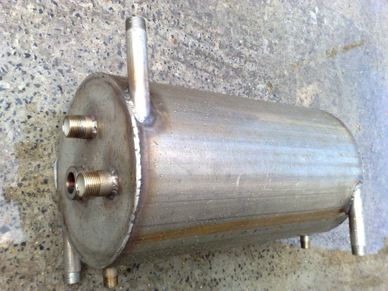

Je vais déjà prendre le temps de relire tous tes calculs, et faire mes recherches. J'aime bien. Et je demanderai sans hésiter ! Merci en tout cas !
Ok pour le glycol. Ce sera la solution finale si je n'arrive pas à faire l'auto vidange que je préfère !
D'abord une question sur le système drainback fermé. Je comprends le système de la bulle d'air. Mais je ne comprends pas pourquoi la bulle reste dans la réserve et que des bulles ne partent pas dans le circuit...
Si tout est correctement dimensionné, volume d'eau dans la réserve suffisant , tu peux faire abstraction du volume d'air dans la réserve , le circulateur est alimenté comme dans un circuit fermé
(L'air reste naturellement au dessus de l'eau est reste prisonnier dans la réserve)
Sinon effectivement si je résous le soucis de la réserve ensuite ça ira !
J'ai pour idée, pour me simplifier la vie, de prendre un petit ballon tampon avec ouverture au point le plus bas et le point le plus haut. On est sur le principe de la réserve donc !
Jusque là en fait pas grand chose à faire de plus. Mais il y aura un bruit d'eau si j'ai compris les documents de guy delsol. Il propose un système de canne pour l'arrivée d'eau. C'est là que je ne sais pas trop comment m'y prendre sans soudure et autre grosses modifs...
L'alternative à la canne est une arrivée tangentielle sur la réserve, cela peut peut être se trouver tout fait ou à réaliser par un pro local (Système utilisé dans l'industrie pour séparer air et eau sur des pompes à vide)
Autre question : il faut que la réserve ait l'arrivée d'eau par le haut et la sortie par le point le plus bas ?
Plus l'arrivée est haute (au mieux sur le sommet) et plus le volume d'air est important. Une arrivée sur le côté est possible, comme dit précédemment et de préférence tangentiellement. (Photo)
Le volume au dessus du piquage de la tuyauterie est perdu (Le volume d'air de la réserve doit se trouver entre le niveau du piquage (ou le trou dans la canne si c'est le cas) et le niveau de l'eau installation arrêtée. Tout volume au dessus du trou dans la canne ou du niveau de l'arrivée capteur tangentielle n'est pas utilisé.
Pour la même raison la sortie doit être au plus bas pour utiliser le maximum de l'eau dans la réserve.
A part la canne, il y a le purgeur à placer, il faut que je vois,
Il n'y a pas de purgeur dans un système Autovidange :-?
mais dans un ballon tampon peut-être peut-il être sur un piquage latéral haut ? Il y a juste le controle visuel que je ne sais pas trop comment faire du coup, car entre 2 piquages, haut et bas est ce que ça va être pertinent ?
En effet 2 Piquages avec 2 vannes d'isolement au cas ou, un morceau de tuyauterie transparente et le tour est joué (D'autant plus que la réserve sera dans le volume habitable, contrôle facile)
Cette solution me plairait bien sinon !
Il faut voir pour la canne car la chaufferie sera placée sous la chambre du petit, à l'entrée de la maison, faut éviter que ça clapote tout le temps :) .
Avec une arrivée tangentielle et l'isolation du ballon je ne pense pas que cela soit audible à plus d'un mètre ou deux
Merci pour tout, je sens que c'est faisable.... ou pas... on verra....
Pas de quoi quel que soit ton choix le principal est que tu comprennes le fonctionnement pour être autonome
