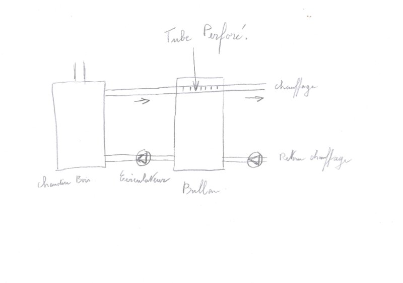

Je vais te présenter une astuce que j'ai fait il y a 40 ans chez mes parents.
Un tube perforé ( avec un coupe partielle du tube au passage du ballon)
Le débit chaudière constant
Le débit du chauffage variable
La différence de débit c'est le ballon qui alimente
Ballon chez parents.jpg (18.81 Kio) Vu 2884 fois
Merci encore pour tes schemas et effectivement le tube perforee semble une solution intermediaire interessante.
C'est quoi ton avis par rapport a l'utilisation des 2 systemes en meme temps ? est ce que tu penses comme Monteric et Lebritish que c'est mieux d'aller vers un solution simple ou alors tu penses qu'autant utiliser les 2 meme si ca complique le systeme ? Question a 100 balles :-D

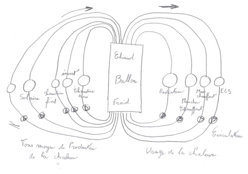

Si tu as compris le schéma avec la chaudière bois et l'insert,le nombre de moyen d'amener de la chaleur au ballon n'as pas d'importance.
Tu peux si tu le veux rajouter ta chaudière fioul, ou tout autre système de chauffage.
Je rappelles le principe avec ce schéma de principe.
C'est un système évolutif, tu n'es pas obligé de tout installer en meme temps.
Il suffit de prévoir le raccordement au ballon avec des vannes d'arret en attente
schema de principe.jpg (47.1 Kio) Vu 2795 fois
OK tres clair et merci encore, ton schema avec les 2 qui nourrissent le ballon va etre notre base de travail.
PAr contre, imaginons que les 2 (insert et chaudiere) sont en marche a fond et que les consommateurs ne sont pas suffisant pour manger tous les KW produits alors le systeme pourrait surchauffer et donc la securite pourrait se mettre en route ? Tu en penses quoi ? A part gerer les flambees en amont, ya t-il moyen d'eviter la surchauffe dans ce cas la ?
Si je peux utiliser les 2 sans creer quelque chose de complique (et ton schema ne me semble pas complique) et qu'il ya des moyens intelligents de gerer toute possibilite de surchauffe, alors je choisirais cette solution
