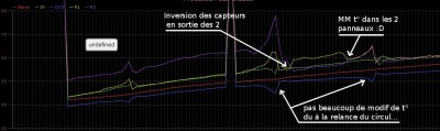

vous le savez, j'aime les courbes :D
Donc voici un relevé des dernières heures...
En rouge le stock d'eau.
Donc maintenant la T° dans les 2 panneaux est presque la même.
A savoir pour le dernier relevé : 63.3 et 62.5.
Il me reste à essayer de maintenir la circulation plus longtemps, mais je pense que je vais surtout gérer ca par une gestion programmée.

- ramses
- Messages : 2657
ca avance, c'est tout bon.
Pour ma part, au vu de la delta t°, je pense que tu peux laminer un peu moins sur le retour pour obtenir un debit un peu plus important, ce qui te permettra de "tenir" ton drainback sans qu'il decroche.
Et si d'aventure c'est toujours limite, lamine encore un peu moins jusqu'a obtenir quelque chose de correcte, on analysera la delta t° pour voir si c'est dans la fourchette.
Courage, on y est presque ! et c'est le bon moment pour tester avec le soleil qu'il y a

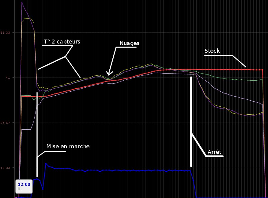

hop me re-voila.
J'ai donc à nouveau accès à mes mesures de températures :
Voici mes constats :
1) J'ai à 2° pret la même température en sortie de mes 2 capteurs.
Mais je remarque qu'en fonction des variations de débit total, l'un peu plus chauffer que l'autre et inversement. Je me dit que ca doit être du à la petite différence de longueur de tube en entrée des capteurs...
2) aujourd'hui je n'arrive pas à dépasser les 53° en sortie de capteur.
Alors que c'est grand soleil, aucun nuage.
Je suis tout de même passé, en 4h30, de 27° à 50° pour les 300 litres du stock, ce qui représente 8Kwh (et 1770Kwh / heure de fonctionnement)
Est ce que ces chiffres sont cohérent pour l'installation ?
Est-ce assez chaud en sortie des capteurs ? (le débit moyen était de 3 ou 4 litres/minutes => bref, autour des 220L)
3) à la vidange, la température en sortie des capteurs chute progressivement, puis remonte presque à la t° de fonctionnement pour redescendre à nouveau. Je trouve ca étrange, à quoi cela peut etre du ?
Bilan de la semaine : le ballon électrique d'origine (en série) n'a fonctionné que 2 fois en une semaine, soit 4kwh / semaine.
Mais je pense qu'il faut plus longtemps pour faire un vrai bilan et en plus on a du monde à la maison
Merci à vous

Je pense avoir trouvé les bons réglages, ENFIN !
La t° dans les 2 capteurs est quasi la même,
je dois avoir un débit assez élevé pour éliminer bulles et ne pas décrocher,
Et ca chauffe...
Par exemple ce midi nous avons eu un peu de soleil, le stock à pris 5° en 40 minutes, soit 5*1.16*300(litres) = 1740Wh (en 40minutes de fonctionnement)
Bon, il me reste à automatiser tout ca, car je fonctionne toujours en manuel (vu les réglages qu'il y avait à faire, ca n'a pas manqué)
voici les courbes de la journée.
