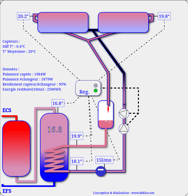

Salut à tous !
Ca fait un bail que je suis pas passé vous tenir au courant de l'avancé du projet :
Ca tourne !

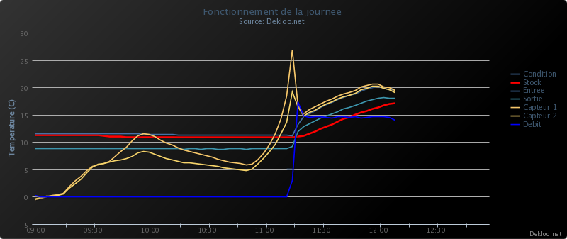

L'hiver est rigoureux mais ici nous avons de belles journées ensoleillées ce qui me permet de faire une réduction de -55% de conso elec pour le chauffage de l'eau.
Je pensais pas que ca marcherait autant l'hiver, j'ai hate de voir les stats de cet été.
Sinon, j'ai dessiné une animation en html5 de l'installation.
elle est dispo sur mon blog (je vois pas comment je peux l'intégrer ici) : http://www.dekloo.net/chauffe-eau-solai ... emps-reel/
Comme c'est du temps réel, si vous passer le soir ou quand il faut moche... il se passera pas grand chose... sinon ca bouge ;)
Il me reste à affiner l'affichage des calculs, mais dans le principe tout est là.
Voila, si ca peut être utile pour expliquer un drainback ;)
