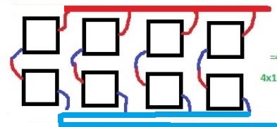

Bon aujourd'hui encore pas mal de boulot :
- sur le toit plus aucune fuite ! Chouette !
- dans la maison une fuite persiste mais disons au goute à goute 1 goute par minute environ. J'hésite presque à ne pas y retoucher pour le moment....
- une autre fuite persist(ait), et là c'est de ma faute : le mieux étant l'ennemi du bien....j'ai quand-même démonté le raccord 3/4 qui fuyait... disons goutte à goutte toutes les 30 sec... bon ensuite quand j'ai tout remonté c'était pire.... là je viens de le refaire ça ne fuit plus, ouf !
Description de la journée :
Rentré à midi, mise en route à midi 30 . Panneaux à 76°C . Ballon mélangeur à 23°C .
Lancement à 100% pendant 5 min environ puis régulation automatique.
Je suis parti manger. Quand je suis revenu vers 14h l'eau du ballon était à 46°C, les panneaux à 62°C .
14h30 la pompe de circulation entre ballon mélangeur et chauffe s'est mise en route ! Quel bonheur. J'avais mis un déclenchement à 50°C (thermostat à part du régulateur solaire) .
Plusieurs arrêts et départ. 15h30 jusqu'à 19h30 la pompe est restée en route tout le temps ! Le régulateur solaire lui a fonctionné de manière constante de 15h30 à 17h à 80%, panneaux maintenus à 72°C et ballon tampon à 56°C . Je n'ai aucune idée de si c'est bien ou pas.... puis à 18h30 ça a commencé à chuter, 70%, 60% ... jusqu'à l'arrêt vers 19h, panneaux sous les 60°C et ballon toujours à 56°C .
Au total 6h de fonctionnement annoncé par le régulateur (ne compte que les heures pleines de fonctionnement).
Pour l'ECS je pense que j'ai de l'eau chaude sans problème jusqu'à demain
! Génial !
Je ne me rends pas du tout compte de ce que j'ai pu gagner aujourd'hui comme energie... au moins celle que je ne dépasserai pas à chauffer ! ( soit environ 5 kwh de fonctionnement de résistance !) .
Et j'ai les panneaux placés en position verticale (4,2m²). Un peu mieux orientés (je pourrais gagner 20°C) je récupérerais un peu plus...
1) Il reste donc le raccord intérieur, il faut que je vois ce que je vais y faire. En 24h j'ai dû récupérer entre 5mL et 1cL d'eau par la fuite. C'est peu mais déjà trop, forcément ! A suivre...
Maintenant je me pose plein d'autres questions, dont les réponses doivent être un peu partout sur le forum... je m'excuse je lirais mieux dès que possible pour répondre précisément à chacune de mes questions, mais en attenant si des âmes charitables voulaient bien m'aider...
2) J'ai mis 1 bar de pression dans le circuit. En fonctionnement au plus chaud (77°C aux panneaux) c'est monté à 1.5 bar. Qu'en pensez vous ? Dois je monter la pression ? Quand j'utilise le poêle je dois rester entre 1 et 1.5 hors fonctionnement pour que le poêle fonctionne parfaitement. Est ce que ça a une efficacité sur le rendement ?
3) Sur quelle vitesse dois je mettre la pompe (1 , 2 ou 3) ? Je l'avais réglé comme indiqué sur la mise en route au maxi pendant 10 min ce matin, puis je l'ai mise sur le 2 toute la journée. Position intermédiaire pour voir quoi... mais je ne sais pas si j'ai bien fait ou non... en tout cas la pompe était très chaude j'ai trouvé.
4) J'ai la possibilité de faire un calcul théorique des kwh acquis, pour celà il faut que je mette une sonde sur le retour. Où me conseillez vous de la placer pour que le calcul soit le meilleur possible ?
5) Par contre j'ai un débit faible je trouve, le débimètre annonce 2L/min quand la pompe tourne à 100% en vitesse 2 . Ce n'est pas beaucoup.... non ?
6) J'ai laissé tout le fonctionnement mode usine... mais je peux jouer sur les paramètres de mise en route, etc .... sur quoi dois je m'appuyer pour faire des modifs ? Je vous mets les paramètres actuels :
Lorsque la différence d‘enclenchement(DT O = 6k) est atteinte, la pompe se met en marche et démarre après son impulsion de démarrage (10 s => 100%) avec une vitesse minimale (nMN) de 30 %. Lorsque la différence de température atteint la valeur nominale préréglée (DT N= 10K), la vitesse augmente d’un cran (10 %). En cas d’augmentation de 2 K (AUG) de la différence, la vitesse augmente chaque fois de 10 % jusqu’à 100 % maximum. Si la différence de température atteint une valeur inférieure à la différence de température de déclenchement préréglée (DT F= 4K), le régulateur s’éteint.
Merci d'avance
7) Dernier point, mais ça on verra plus tard : actuellement le thermostat qui pilote la pompe de circulation dans l'ECS se déclenche au dessus de 50°C . Mais ce de façon indépendante de la chaleur de l'eau dans le ballon ECS . Il y a une régulation ACI sur le ballon ECS pour la résistance qui mesure la température et chauffe l'eau à 60°C . Je la coupe quand le système est chauffé par le poêle ou maintenant par le solaire... mais il va falloir que je trouve un moyen de réguler tout ça automatiquement.... si vous avez des idées.... peut on récupérer le signal de température de l'eau dans l'ECS directement sur la sonde installée ? y a t il un autre moyen selon vous ? une sonde sur le retour du serpentin qui chauffe l'ECS peut il être un indicateur "pertinent" sinon ?
Bon ce n'est pas urgent, mais j'y songe !
Et j'ai aussi le thermostat pour le circulateur de chauffage.... encore une autre histoire !
Merci encore à tous pour tous vos conseils et votre aide ! Vraiment !
Mat

Bon après quelques jours de fonctionnement, de réflexion, et de recherches sur mes différentes questions, je me rends compte que je me suis un peu laissé emporté par mon entrain ! Je m'excuse pour toutes ces questions d'un coup !!!!
En parcourant le forum j'ai pu du coup résoudre les problèmes à mes questions 1) , 2) , 4) et 5) . Le 3) va je pense découler de la suite de ma résolution du 5) . Pour 6 et 7 je verrai plus tard !
Mais justement je reviens vers vous pour mon "problème de débit" . J'ai trouvé je pense le problème, qui découle d'une succession d'erreurs de ma part ! Et je vais avoir besoin de vous pour faire le bon choix final... j'aurais dû poser la question avant ! Mais ça ne m'a jamais effleuré l'esprit !
Donc j'ai récupéré gracieusement (presque) 8 panneaux de 0.5m² (73cmx73cm), type serpentin (diamètre 10). Naïvement et bêtement j'ai pensé que les panneaux étant tellement petits, je pouvais les considérer par 4 comme un panneau traditionnel de 2m², que je pouvais monter en série (si j'ai bien compris) tube de sortie sur l'entrée du suivant et ainsi de suite. Ainsi je pensais avoir la meilleure efficacité possible.
En parcourant le forum sur la question je me rend compte que c'est une erreur au niveau rendement (les derniers panneaux fonctionnent à très haute température), et au niveau pertes de charge.... j'envisage donc de garder l'installation telle quelle quelques semaines pour faire le point sur le fonctionnement, mais rapidement prendre la meilleure option que vous me conseillerez.
Je vous joins un petit schéma. Ma solution actuelle me permet je pense d'avoir la plus haute température possible ? non ? mais au détriment de l'efficacité et du débit (peut-être que la pompe chauffe aussi à cause de tout ça)
La solution 1 envisagée me semble être le meilleur compromis travail/amélioration/résultat.
La solution 2 serait idéale avec des panneaux plus grands, mais là ça ne fait qu'1m² par section, ça me parait juste pour des panneaux d'ancienne génération de la sorte....
Là C'est vrai que votre avis est plus que primordial pour moi pour la suite !
Merci d'avance !

Re: Projet "amélioration" solaire système bouilleur
Bonjour m8mat,
Si tu tiens absolument à les utiliser (ce que je peux comprendre pour diverses raisons
), personnellement je ferai ainsi.
Tu limites au mieux la répartition et les pertes de charge.
Attention à bien respecter la boucle coté froid pour avoir les mêmes longueurs de tuyauteries sur toutes les sections de capteurs.
Merci pour les conseils !
Je vais suivre ce que vous me dites !
Non non je ne compte pas les conserver forcément. Mais en attendant de trouver une bonne affaire d'occaz je les ai installés, ça ne m'a vraiment pas couté cher (le déplacement), ça a été très simple à installer sur la façade sud sur le toit.
Légers à monter sur le toit, faciles à installer, faciles à incliner selon les périodes. Plutôt que de les jeter je les ai posés. Et ça ne m'a pas couté cher du tout. un lot de 10 raccords type raccord flexible plomberie sanitaire, et les bons raccords (disons une 50 aine d'euros). Si j'avais su qu'il fallait tant serrer dès le départ je n'aurais eu aucun soucis.
Quand j'aurai trouvé autre chose ils me serviront pour la piscine hors sol.
Mais ça ne m’empêche pas de vouloir trouver le fonctionnement optimal.
D'ailleurs juste une question : mercredi où il a fait très beau, pas un nuage de l'après-midi, 1er jour de fonctionnement, avec 4m² de panneaux à la verticale, ma station solaire a tourné de midi 30 à 19h,
pour me tenir mes 100L de réserve à plus de 55°C pendant 4h (panneaux final à 70°C) et ainsi faire circuler l'eau dans le ballon ECS pendant ces 4h (ballon de 200L) pour avoir de l'eau chaude pendant 24h pour trois dont le bain du petit . Même si le matériel n'est pas optimal, je le reconnais, et je le savais dès le départ, et mon installation en elle-même pas optimum, le résultat est tout de même correct pour une belle journée ensoleillée de mi avril ? non ? avec un meilleur matériel j'aurais de meilleurs résultats mais un investissement de 200 ou 300 euros pour 4m² de panneaux changera-t-il énormément la donne ?
En tout cas je le ferai, sans aucun doute, quand l'occasion se présentera.
Le choix que tu me conseilles (mon n°2) Balajol m'inquiète juste par le fait que je ne suis pas sûr que 2 panneaux, soit 1m², suffisent à faire monter la température assez haut. Mais en fait c'est possible, ça se tente
. Par contre il faut que je reflechisse bien à la façon dont je vais faire l'installation pour respecter les conseils que tu me donnes.
La solution 1 par contre je peux la faire directement, j'ai tout ce qu'il me faut, mais pas sûr que ça apporte quoi que ce soit.
RE m8 mat et tous,
N'ai pas d'inquiétude pour la montée en T°, Tu n'as que 2 panneaux en série mais un débit faible.
A départ la T° dans le circuit sera T° ballon + Env 10°C ensuite ces 2 T° monteront ensembles tant que la soleil chauffera suffisamment pour maintenir un delta mini capteur/ballon.
Si lors de la chauffe, l'installation fonctionne en "YOYO" (démarrages et arrets successifs) soit tu utilises la variation de vitesse de ta régulation si elle le permet (elle baisse la vitesse du circulateur pour maintenir le delta mini nécessaire avant arrêt, solution la meilleure) soit tu baisses manuellement la vitesse de ton circulateur (si il le permet) mais dans ce cas surveiller la surchauffe (débit trop faible et montée trop brutale en T° des capteurs)
De cette façon tu travailles au mieux et tu minimise les pertes.
