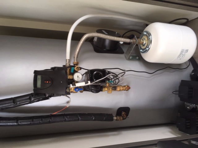

Une photo du ballon, avec l'emplacement de la sonde basse..
Tu as peut-être un thermo-siphon qui a démarré la régulation.. et ensuite la régulation a vu la différence de température, et a laissé tourner la pompe.

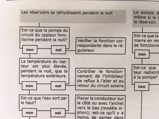

Je ne comprends pas pourquoi la nuit cela s'inverse. Le manuel dit (voir PJ)
- les réservoirs se refroidissent la nuit :
- est ce que la pompe fonctionne la nuit -> NON
- la T° du capteur est plus élevée pendant la nuit que la T° extérieure -> OUI
=>Contrôler le fonctionnement de l'inhibiteur de refus à l'aller et au retour du circuit solaire.
C'est ce que je ne trouve pas(avec une chute à O bar de la pression du réservoir de glycol)

Je pense que le manuel de fonctionnement est correct mais je ne sais pas ou est l'inhibiteur de reflux

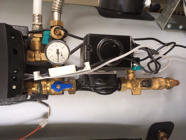

sur la 1 ere photo on voit que l'entrée et la sortie du ballon sont au même niveau alors que sur un ballon solaire courant ces 2 sorties sont décalées en hauteur. Je pense que le serpentin à l'intérieur respecte la géométrie conventionnelle mais il y a un doute sur l'entrée chaude . En principe c'est celle à gauche sur la photo et le circulateur est sur la ligne froide(au milieu).
Je trouve un peu bizarre que la résistance soit au même niveau que les entrées/ sortie du serpentin. Elle entre alors en concurrence avec le solaire sauf si la géométrie à l’intérieur du ballon est particulière...A moins que ce soit une trappe de visite? normalement la résistance ne chauffe que le 1/3 supérieur du ballon au dessus d'elle
Je pense que le principal problème vient du fait qu'il n'y a pas de départ vers le bas des entrées/sorties du serpentin. Ce qui favorise un thermosiphon laminaire ,d’où une température capteur la nuit supérieure à la température extérieure.
La personne qui a fait le câblage électrique ne s'est pas cassé la tête, attention à ne pas foutre le feu s'il y a des fuites...
Taches à faire:
1- Pouvez vous vérifier au touché en fonctionnement si la ligne de gauche est plus chaude que celle avec le circulateur ?
2-Voire également ce qui se passe la nuit en coupant l'alimentation du circulateur. Après une heure de nuit la température du capteur est elle proche de celle de l'extérieure?
3- contrôler la bonne position de sondes;dans le ballon (bien au fond du doigt de gant) et si accessible dans le capteur
Taches à faire:
1: la ligne de gauche est plus froide la nuit que celle de gauche . A présent avec l'ensoleillement elles sont à la même température
2: si je coupe l'alimentation la nuit la température capteur est celle de la température extérieure
3 : je ne sais pas comment vérifier la bonne position des sondes
