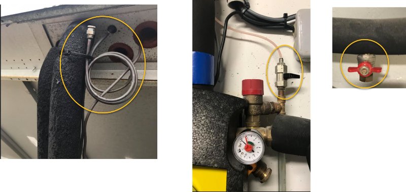

Merci Ives - Voici ce que je veux dire par purge
- près des panneaux j'ai le petit cable qui est relié en bas vers une purge (purge haute)
- en bas j'ai une purge basse ailette (purge basse)
- je n'ai pas d'autres purge hormis le groupe sécurité à 3.5 bars

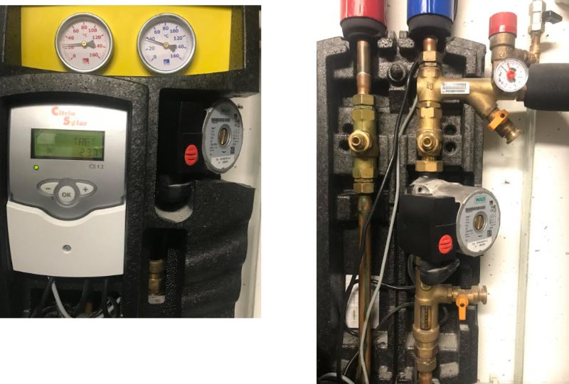

Pour ce qui est des réglages actuels:
- CAP 7.7 jusqu'à 105 degrés récemment
- TR 17.1 degrés
- TRET 19.1 degrés
- DT F: 2.0k
- R MX: 70 degrés
- LIM 110 degrés
- ORC on
- CMX 100 degrés
- OCN OFF
- OCA OFF
- OREF OFF
- O CT OFF
- OCAL On
- DMAX 5.5
- GELT 1
- GEL % 40
- MAN 1 Auto
- MAN 2 Auto
- CS 12 1.00

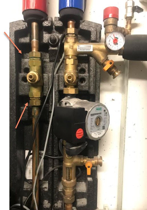

Comment en rajouter dans mon circuit (photo ci dessous)?
Comment oter l'air du circuit en haut compte tenu de mon montage (avec purge haute accessible uniquement en bas - photo plus haut)?
Par exemple le CAP est à 37 degrés à cette heure ci et vous voyez la vanne bleue augmente en temperature contrairement à la rouge.

A l' origine à priori, les vannes avec manettes de couleur Jaunes sont celles utilisées pour le remplissage. (Il faut la pompe de remplissage avec les raccords adaptés)
La purge haute est une purge Manuelle (Le fil doit être celui de la sonde et n'a rien à voir avec la purge)
ATTENTION, à Manœuvrer à froid sans soleil , ce qui en sort peut être de la vapeur ou un liquide très très très brulant .. :-|
Le thermomètre bleu doit monter en température à cause du circulateur par conduction.
Pour faire le remplissage, soit trouver les raccords adaptés ou démonter ceux en place (Je pense qu'il doivent être vissés) et en mettre adaptés à la pompe ou pulvérisateur .

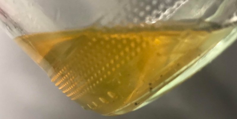

Le PH mesuré il y a 2 ans était de 9.3 et densité de -26 degrés. On m'avait dit qu'il fallait envisager de vidanger l'installation aussi ... mais un devis reçu m'a un peu decouragé! 4h de main oeuvre, 50 L de tyfocor à 150 euro lunité, 20L de solclin à 180 euros l'unité donc tres gros devis! Le liquide parait encore translucide donc j'aurais préféré appoint que vidange totale (+850 euros!).
Pour ce qui est des fuites de liquide dois je quand même envisager de changer les joints (bleu ou autres au niveau des 2 fleches) ou puis je penser qu'en remplissant et augmentant la pression je ne devrais plus avoir de fuite dûes à surchauffe?

complètement farfelu.. il n'y a pas besoin de changer le liquide s'il n'y a pas eu surchauffe sur surchauffe pendant longtemps. Il faut avant de complèter le plein se demander pourquoi il en manque; c'est ça la bonne démarche.Le pouvoir antigel se controle à l'aide d'un réfractometre :
https://fr.wikipedia.org/wiki/R%C3%A9fractom%C3%A9trie
https://www.amazon.fr/refractometre/s?k=refractometre
on mesure la concentration ce qui donne le pouvoir de protection antigel. Il serait interessant de connaitre ta localisation ? Marseille ou Strasbourg?

pur le purgeur automatique j'en ai un sur la bouteille melangeur de mon circuit chauffage mais pas sur celui du solaire de ce que j'ai pu voir donc je me demande comment ils peuvent faire la purge d'air
Sur la photo ci dessous sur le toit on peut devisser le petit ecrou et du liquide sort à ce moment (fluide). Ce même tuyau est relié en bas au robinet noir avec le tuyau rose et quand je l'ouvre le fluide sort.
Donc ne s'agit il pas des purgeurs d'air manuels du coup?

sur ta 2eme image :
le purgeur haut est celui sur ton panneau, c'est la 1ere fois que je vois ce genre de chose, mais pour purger c'est simple : faut ajouter de l'eau dans le circuit et ouvrir la haut en devissant légèrement et en chassant l'air...
c'est pas super comme système mais bon, t'as ça, on fait avec.
pour la photo du milieu, c'st étrange, c'est un clapet de sécurité ( 3 ou 7 bar ) qui va chasser le surplus vers le bas ( t'as surement un bocal ou autre en bas de ton tube pour récuperer ce qui s'est barré. )
par contre je comprends pas à quoi sert ton tube haut avec en plus un robinet dessus ?!
pour la photo de droite, c'est juste pour purger le circuit.

Par contre je crois que le petit clapet noir sert à faire la purge haute car le tuyau rose remonte jusqu'au capteur et est relié au cable noir sur lequel tu as recommandé de devisser l'ecrou pour la purge.
Donc je pense que c'est simplement pour faciliter la purge haute depuis la chaufferie en fait sans avoir à monter (peut être que je me trompe).

ok, donc c'est bien une purge haute, ce qui est bien pensé du coup.
perso, je te dirais bien d'ouvrir la vanne pour voir si t'as que de l'air qui sort.
et de faire le complément en eau si tu peux. perso, je trouverais le moyen de mettre soit une prise Gardena en 3/4 sur derrière un robinet sur soit la partie basse du circuit , soit au niveau du circulateur et envoyer de l'eau

- Et me brancher le tuyau d'évacuation sur un bidon fermé
ça aurait du être fait à l'installation... et il faut que le tuyau plonge jusqu'en bas du bocal pour réaspirer s'il y a eu décharge de la soupape Le récipient n'a pas besoin d'être en or massif mais il doit tenir la chaleur de la vapeur à 130 °C ou un peu plus. S'il existe déjà as tu constaté la présence de liquide dedans.
Il faut par ailleurs que tu trouves la purge d'air sur ton circuit. Sur ton ballon? essaye de dévisser le bitonio au niveau du capteur et de voir s'il s'en échappe quelque chose (air,eau) ? C'est indispensable sur le circuit solaire
