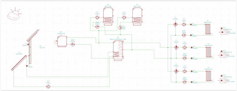

Voici le premier jet de l'installation :
Screen Shot 05-25-21 at 12.17 PM.PNG (135.92 Kio) Vu 3758 fois
2 logements auront un ballon d'ECS séparé tandis que le 3ème utilisera le serpentin du ballon principal.
Si je n'ai pas de souci pour la partie solaire et régulation (UVR), je me posais la question de savoir quel était le meilleur branchement pour la chaudière...

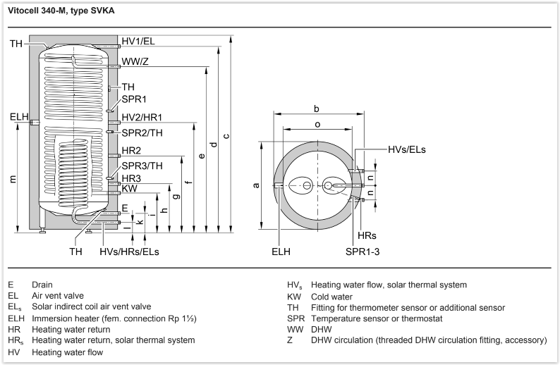

Screen Shot 05-25-21 at 12.46 PM.PNG (103.27 Kio) Vu 3758 fois
Dans mes résulats de recherches, les chaudières sont branchées sur le haut du ballon.
Mais je me faisais la réflexion que pour profiter au max de la condensation il fallait de l'eau froide... qui se trouve dans le fond du ballon...
Je pensais brancher le retour du chauffage et ECS sur le branchement 'HR1' du ballon et le départ vers la chaudière en dessous de ce dernier... soit 'HR2', 'HR3' ou carrément 'E'.
Mais plus on descend, plus on va altérer la stratification du ballon...
Je désire rester simple dans les branchements et ne pas jouer avec des vannes 3 voies ou autre suivant la température retour du chauffage etc...
Quels sont vos avis sur le branchement de la chaudière?

Pour moi, sur le schéma de Gozos, le seul truc que je changerai, c'est le retour radiateur. Envoyé au plus bas.
Ou...
Une vanne d'inversion, qui renvoie l'eau au milieu, ou en bas. En fonction de la saison.
* En bas, en inter-saison, où le solaire va être exploité.. et les circuits de chauffages seront en basse température.
* Au milieu, quand il fait très froid dehors où le solaire ne donnera rien. Ce qui permettra à la chaudière de prendre de l'eau tiède proche de la température de retour, pour faire une relève "haute température"... le tout sans devoir réchauffer la totalité du stock.
Dans ce cas là, j'aurai tendance à récupérer également l'eau au milieu du ballon sur le retour chaudière (ça by passe une partie du ballon solaire qui de toute façon.. restera froid par absence de production solaire)

Pour les branchements sur le ballon je trouve que c'est une bonne idée d'avoir des vannes choisissant les hauteurs de piquages, mais j'aurais aimé les éviter pour simplifier le système... au final je peux tout à fais placer des V3V et les actionner ou les piloter si je le veux ou non dans le futur, et dans tout les cas me laissant le choix de choisir le meilleur fonctionnement.
merci j2c de m'avoir expliqué la logique et le besoin d'avoir ces vannes. J'avais un peu de mal à imaginer leur necessité d'être là... d'où ce sujet.
En pleine saison et mi-saison, prendre en bas et en plein hivers prendre au-milieu car l'eau froide (pour la condensation) remontera vu l'absence de solaire.
Par contre il est tjs utile de condenser les gaz de combustion...
