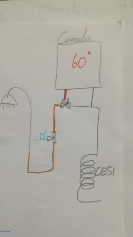

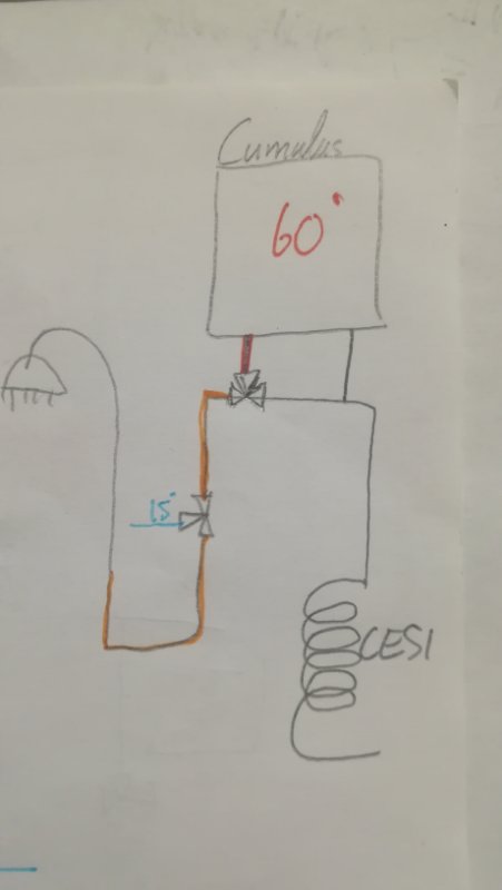

j'ai déjà trouvé des schémas sur le préchauffage par cesi solaire, d'un ballon d'ECS électrique, dont en action d'économiseur si je ne me trompe pas,
comme ceci :

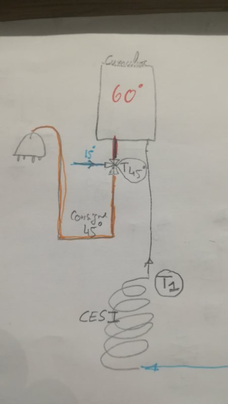

mais est il possible de placer une vanne thermique comme pour les chaudières, afin d'avoir de l'eau qui provient du CESI solaire directement, réchauffée si besoin par un petit cumulus électrique pour atteindre la température de consigne?

Les chauffe eau d'appoint sont un gouffre énergétique. Pour maintenir la température, ils font des appels réguliers à de fortes puissances.
Un cumulus de 100L bien isolé sera sans doute bien plus économique.
Oui, c'est ce que j'avais en tête. J'ai un chauffe eau de 80L, seulement je pensais surtout à la modulation des débits en provenance du CESI et du cumulus en fonction de la T° de sortie du CESI. Ca pourrait se faire avec une V3v mélangeuse voir TOR, mais je pose la question, pourquoi pas une vanne thermique type celle des laddomat? Je pourrais faire un tableau comparatif de ces trois solutions, avec les avantages et les inconvénients de chaque si vous voulez bien me faire des retours d’expérience!

Ladomat, je vois pas l'intérêt.
Si ton ballon appoint est bien calorifugé, le fait de faire rentrer de l'eau chaude dedans permettra de ne pas déclencher le thermostat.
Par contre, si tu veux pas consommer comme un malade avec l'appoint.
* installe une horloge qui déclenche l'appoint que quand tu en as besoin (avant les douches que tu prends régulièrement)
* coupe l'appoint en été
L'absence d'horloge... j'en ai fait les frais (ou horloge mal réglée).. ça consomme vite pas mal ces machins.
