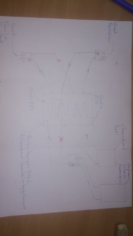

Bonjour a tous,
Chez un client, nous avons pour projet d'installer 8m2 de panneau solaire thermique en relève d'une chaudière fuel ( qui sera a terme remplacé par une chaudière à copeaux de bois), le tout assurera la production d'eau chaude sanitaire, un plancher chauffant au RDC et un circuit radiateur a l'étage.
J'imagine partir sur un ballon tampon avec échangeur sanitaire hygiénique de 500 litres.
Je me questionne quand a la régulation, existe t-il un bloc "générale" qui déclenche la chaudière au moment où le solaire ne subvient plus au besoin?
8m2 vous semble t-il pertinent pour un stockage de 500 litre, en sachant que nous sommes en Normandie, dans un fond de vallée, avec une exposition sud est?
Par ailleurs, je souhaiterai passez le qualisol, peut être certain(e)s d'entre vous aurai de bonne adresse de centre de formation en région Normandie voir grand ouest?
Merci d'avance
Aurel

Merci pour vos réponse,
La maison est ancienne en pierre et sera isolé en laine de roche placo, pas la meilleur option a mon avis mais c'est le choix des proprio...
Au rdx on aura 120 m2 de plancher chauffant pour une personne seule, l'étage est prévu pour en faire un gîte pour une utilisation temporaire avec une dizaine de radiateur avec une puissance moyenne de 2500 watt.
Ok pour le maxisun sauriez vous m'indiquer la marche à suivre pour se le procurer?
Merci d'avance

Effectivement une ite aurai été bien plus efficace mais pas envisageable dans le sens où l'extérieur de la maison est en cour de piquetage et jointoyage d'une belle pierre de schiste avec des encadrement de fenêtre en brique.
Pour info l'étage est composé de 5 chambre avec autant de salle de bain, ce sont de grand volume avec des hauteur sous plafond assez conséquente (2m80) ce qui explique ce nombre de radiateur élèvé mais encore une fois qui ne serviront probablement jamais tous en même temps au vu de cette utilisation en gîte.
Chez SD on nous a préconisé 3 panneau Sirius GM avec un ballon tampon bvc ma de 500 litres mais en effet cela semble juste pour une utilisation chauffage et sanitaire a la fois du coup on partirai plus sur 4 panneaux et un ballon bvcma 800 litres avec un échangeur en bas du ballon pour le solaire , l'échangeur sanitaire, les 800 litres étant raccordé directement sur la chaudière ainsi que sur les différents réseaux PC et radiateur.
Je vais me rapprocher de Patrick en ce qui concerne la régulation maxisun.
Sauriez vous où l'on peut se procurer le livre "installer un chauffage ou chauffe eau solaire" il est actuellement indisponible en version papier aux édition Eyrolles.
Merci d'avance
