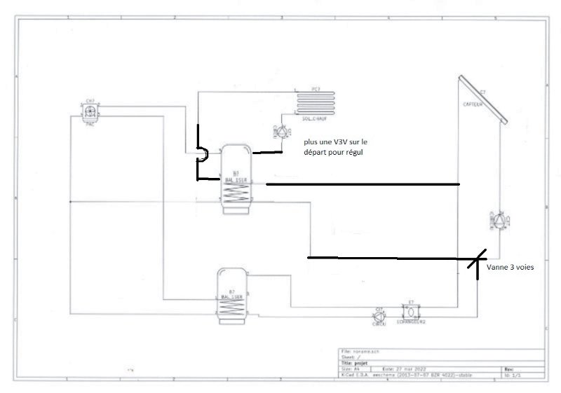

J'ai suivie les discutions, je ci joint un petit schéma pour faire avancer le schimili.... schibili ....ect :-D

L'idée est de remplacer le 2e échangeur à plaque par un ballon avec serpentin solaire pour gagner en volume d'eau, et donc de stockage.
Intéressant pour restituer la chaleur même la nuit, et aussi pour éviter la perte de charge sur le solaire qu'on a avec un 2e échangeur à plaque en série.
Bien vue l'idée

je modifie un peu pour une installation plus simple
j'ai dessiné vanne 3 voies sur le retour solaire, mais cela peut etre électrovanne ou inverseur 2 voies simple
