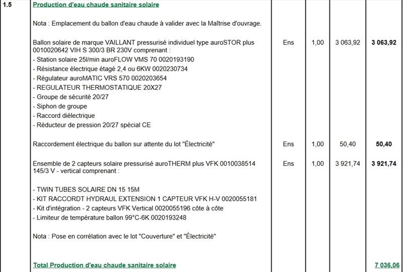

J'ai fait faire un devis, qui ne m'a pas étonné mais qui est pas dans le budget que j'avais prévu :

Re: ECS dans maison neuve - RE2020
a ce prix c'est de la folie douce
une installation de panneaux pv avec routeur maison et ballon électrique
reviendrait moins cher et moins soucis de surchauffe et autres
j'insiste pas chacun fait ce qu'il veut
youn
