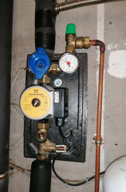

Je viens d'acheter une maison dans le lot et garonne, et j'ai dû refaire le toit ou est installé mon panneau pour l'eau chaude sanitaire. L'installation est un peu ancienne et aucun professionnel n'a voulu intervenir. J'ai donc coupé le courant et vidanger le glycol. On a ensuite déplacé le paneau, refait le toit et réinstallé celui ci.
J'ai ensuite nettoyer le circuit à l'eau pendant une vingtaine de minute. Quand j'ai arrêté, l'eau était claire et aucune particule. Avant de remettre le glycol, j'ai voulu faire un test. Au moins une fois par jour, le système se met en panne( n 20).
Bien évidement, je n'ai aucune notice.
Informations glanées :
Marque Tryba solar
Panneau: paradigma allstar environ 4m²
Ballon 300L
Il y a environ 7m entre le ballon et le panneau
La pression reste stable je pense qu'il n'y a pas de fuite.
J'ai l'impression que le programme auto ne fait pas tourner le circulateur assez longtemps. La température en haut varie entre 110 et 150 degrés. Mais en bas de ballon on est à 33/34 degrés.
La pression à froid est à 3 bar environ et 4 en journée.
Quel serait les paramètres à rentrer pour une bonne utilisation ?
Pompe solaire PSO % ?
Débit de référence ? l/m
Merci beaucoup pour l'aide que vous pourrez m'apporter.

As-tu vérifié que ton circulateur tourne quand ce dernier est alimenté : tu enlèves la gros vis qui cache l'axe du moteur du circulateur, il y aura un peu d'eau qui va sortir, et tu devrais voir l'axe tourner. Si ce n'est pas le cas, tu coupes le courant, et tu fais tourner l'axe avec un tourne vis. Tu relances le courant après.
Autre piste : As-tu fais une purge de ton installation ?
150°, c'est quasiment la température de stagnation.
En cette saison, tes panneaux ne devraient pas dépasser les 100° en pleine journée. (ou alors, très très rarement)... Avec une température de 30° en bas du ballon, ton eau ne devrait pas dépasser les 45° au niveau des panneaux.
Ton diagnostique est bon : ça ne doit pas circuler comme prévu.

J'ai fais un dégommage du circulateur, à priori il tourne. Dans les paramètres du petit boitier il est écrit 2.5L/m, cela me semble peu. J'ai essayé à 5 et j ai mis le circulateur sur la vitesse n²2. Si cela ne fonctionne pas, comment je peux tester le circulateur ? Est-ce que je peux brancher une pompe temporaire pour faire circuler le glycol pour voir ?
Pour la purge j'avais fait tourné le circuit avec de leau et une vidange pendant 20 minutes. Pas d'air quand je dévisse le circulateur.
Le vase d'expansion sonne bien creux.
Je vois demain et je post la suite.

as-tu d'autres photos car on ne voit qu'une petite partie de l'installation (aucune vanne de purge....)?

Comme les copains, si on peut avoir une photo un peu plus large, il doit y avoir d'autres éléments.
Dommage que ton thermometre soit cassé ca donne tout de meme une info intéressante la T° de retour ...
De base pour les testes :
Mets ta pompe directment sur le secteur sans passer par la regulation, ca enleve deja un probleme !
Si tes panneaux montent température tu devrait largement sentir en touchant les tuyaux allé et retour la chaleur qui passe.
Si ce n'est pas le cas, comme deja expliquer ouvrir la petit vis derrier la pompe pour voir si elle tourne.
J2C a raison, si tu as un purgeur auto, normalement il doit etre protégé par une vanne donc penser a ouvrir la vanne.
Sinon, c'est quoi exactement le truc sous la pompe ? un réglage du débit ?
