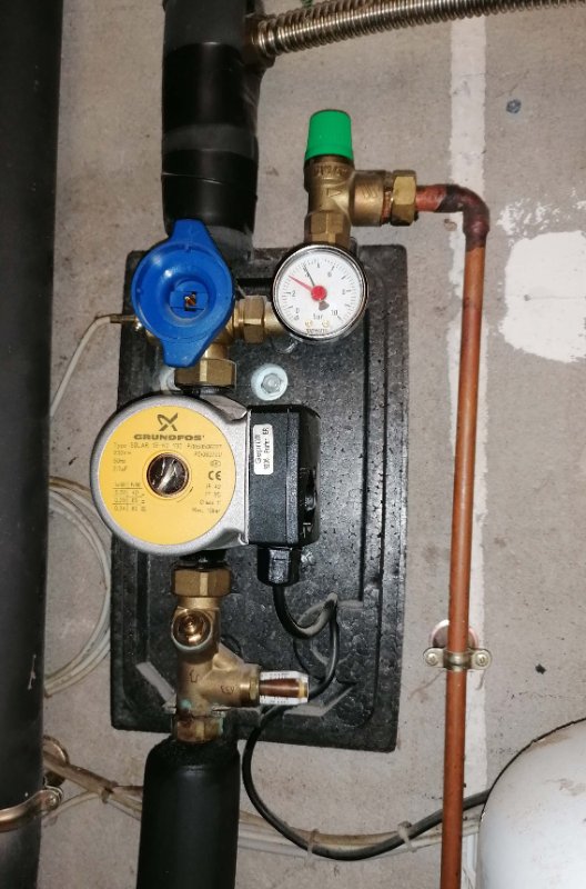

Posté : mar. juin 14, 2022 13:08 pm
par blocsol46
Re: Réglage et maintenance
Posté : mar. juin 14, 2022 13:12 pm
par blocsol46
Posté : mar. juin 14, 2022 14:29 pm
par domwood
Posté : mar. juin 14, 2022 14:48 pm
par blocsol46
as-tu d'autres photos car on ne voit qu'une petite partie de l'installation (aucune vanne de purge....)?

Posté : mar. juin 14, 2022 16:07 pm
par monteric
Comme les copains, si on peut avoir une photo un peu plus large, il doit y avoir d'autres éléments.
Dommage que ton thermometre soit cassé ca donne tout de meme une info intéressante la T° de retour ...
De base pour les testes :
Mets ta pompe directment sur le secteur sans passer par la regulation, ca enleve deja un probleme !
Si tes panneaux montent température tu devrait largement sentir en touchant les tuyaux allé et retour la chaleur qui passe.
Si ce n'est pas le cas, comme deja expliquer ouvrir la petit vis derrier la pompe pour voir si elle tourne.
J2C a raison, si tu as un purgeur auto, normalement il doit etre protégé par une vanne donc penser a ouvrir la vanne.
Sinon, c'est quoi exactement le truc sous la pompe ? un réglage du débit ?
eric
