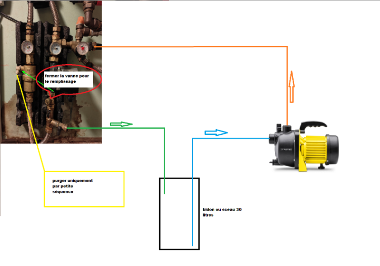

Pour purger correctement l'instal il faut absolument la pompe et bien mettre les vannes a 45°sur le groupe de transfert et bien fermer la vanne intermédiaire et aussi purger par coup la bouteille de séparation. Pour avoir la meilleur purge il faut le faire le plus possible quand l'instal est pas encore trop chaude.
Question : le clapet anti thermosiphon doit être ouvert à 45°C pour la purge OK. Par contre, je ne vois pas de vanne intermédiaire ni de bouteille de séparation.
Il y a les vannes aller-retour, le clapet anti-thermosiphon (vanne à boisseau sphérique?) au niveau du thermoètre et une espèce de vis au niveau du débit mètre.
Je mets le schéma de la station solaire en PJ et une photo de l'installation

Alors pour la pompe que tu as mis en fichier joint , non ne prend pas ce type tu va galérer c'est pas fais pour
Un schéma que j'avais posté sur un autre message , il suffit d'une pompe de surface un grand bidon pour mettre le produit et le faire débuller lors de remplissage et purge.-

Re: Demande d'aide pour remplissage glycol et conseils sur installation
Une pompe utiliser en solaire:
Si tu regarde un peu le principe tu verra que c'est la même chose que mon schéma
