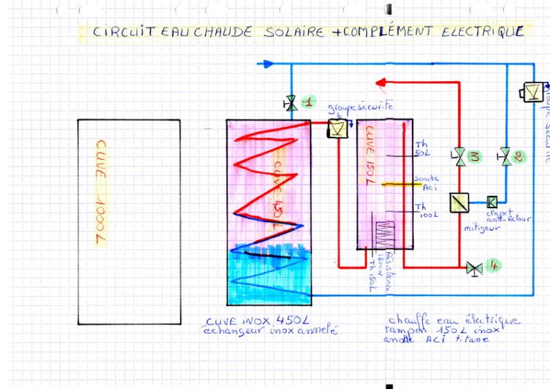

par utta22
bonjour .
je me suis peut être mal exprimé quand je parle d'eau chaude instantanée .
l'eau sanitaire froide rentre dans l'échangeur inox par le bas de la cuve se réchauffe au contact de l'eau morte chaude et ressort par le haut de la cuve échauffée et rentre dans le cumulus de 150L par l'entrée froide et si elle n'est pas assez chaude et bien la résistance finie le réchauffage .voila .
Re: Ballon thermodynamique en mode cesi
Posté : mer. nov. 09, 2022 19:56 pm
par utta22
un petit croquis pour mieux comprendre.
