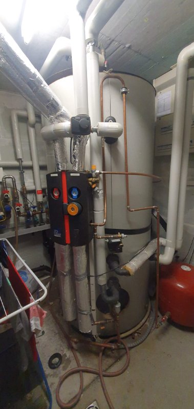

Pour rappel et en très résumé, j'ai une installation composée d'une PAC et d 18m2 de capteurs plans autoconstruits (Sebasol). Le tout chauffe un gros cumulus combiné de 1000l dont 300l d'ECS en bain-marie. J'ai un circuit pour le solaire avec serpentin au bas du boiler, et un circuit primaire qui fait le circuit de chauffage et les 700l du cumulus. Ma PAC ne tourne qu'en cas de solaire insuffisant (4 mois / an max).

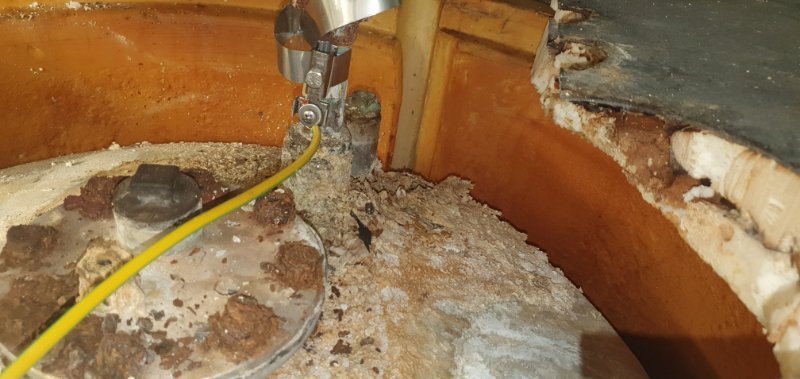

Tout fonctionnait bien jusqu'à ce que je me rende compte d'une fuite dans le cumulus, en fait il y avait une micro fuite sur l'arrivée d'ECS froide qui est au sommet du ballon, l'eau a suinté dirant plusieurs années, et a corrodé l'enveloppe du cumulus, sous l'isolation (donc invisible pour moi...). L'autre jour, fuite, bouchée avec une vis plantée dans le trou, le cumulus se vidait à environ 1.7m de sa hauteur. Maintenant ça tient mais pas pour longtemps tant le résultat est pourri sous l'isolation.
