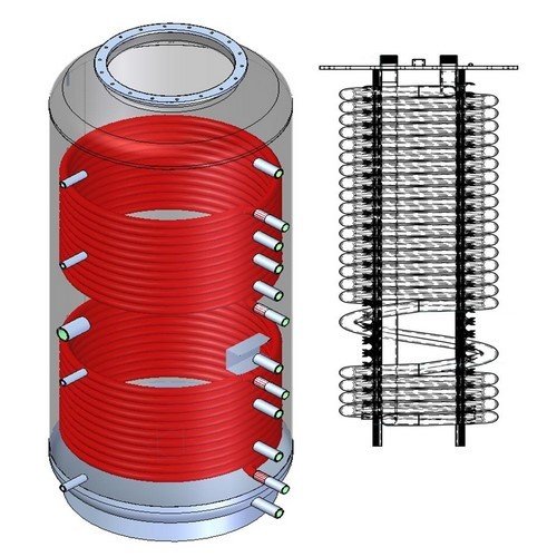

D'après le plan de ton ballon
La position utile du capteur du haut est celle au milieu de l'échangeur haut, quand il est à 60°C tu peux basculer sur l'échangeur bas.
Le capteur tout en bas est utile pour arrêter de charger le ballon quand il atteint 60°C.
Le capteur tout en haut n'est pas utile pour la régulation, juste pour du monitoring.

Uncle Buzz a écrit :
jeu. oct. 12, 2023 9:41 am
Ok merci je note les positions des capteurs à utiliser. AUjourd'hui je suis limité avec les 6 capteurs de mon Deltasol BX, comme je monitore aussi le fonctionnement de ma PAC et la température de ma piscine avec deux des sondes il ne m'en reste que 4 pour toute la régul solaire... Une au capteur, une au retour solaire, une en haut et une en bas du ballon. J'aimerais avoir plus de possibilités de monitoring et d'utilisation (température de la sortie eau chaude pour me rendre compte quand on en utilise, tempéraature extérieure, etc... ). J'ai plusieurs fois regardé les régulations Deltalol MX mais elles sont à plus de 600€ gloups !!!
