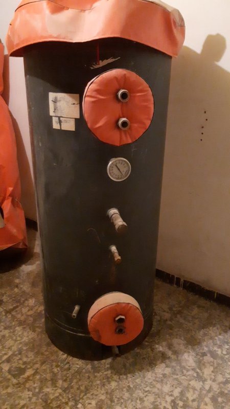

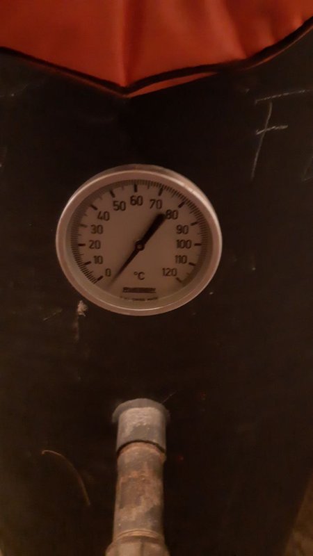

Je prévois d'installer un ballon d'eau chaude avec échangeur thermique branché sur le fourneau bouilleur (qui est déjà relié au radiateur, avec un circulateur) ainsi qu'éventuellement un échangeur thermique relié à des panneaux solaires thermiques (à installer).
Je peux récupérer ce ballon gratuitement, qu'en pensez-vous?

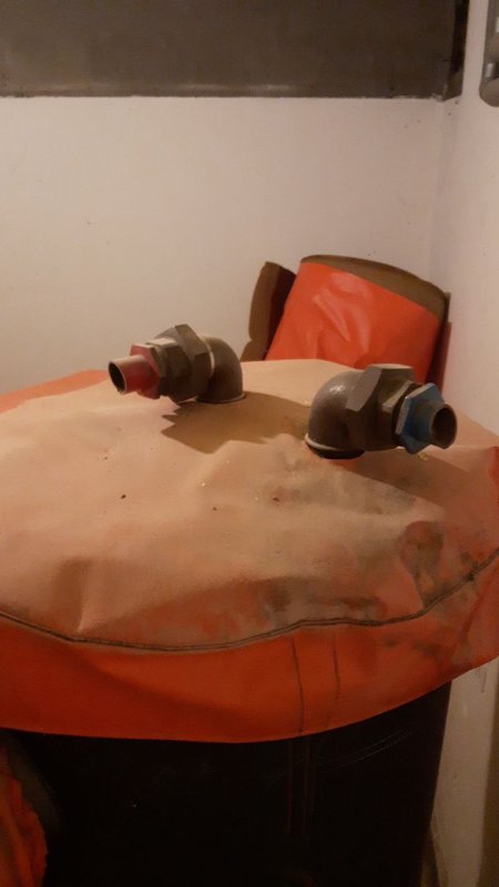

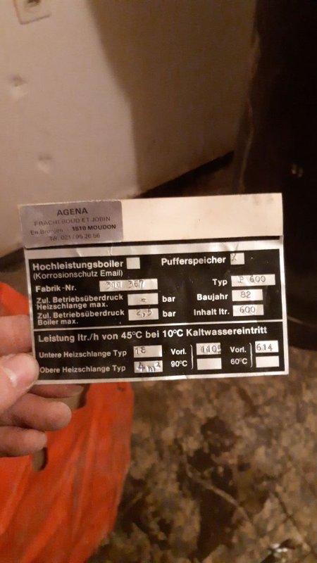

Suite des photos
Je ne sais pas à quoi il était raccordé, ni s'il marche. Merci

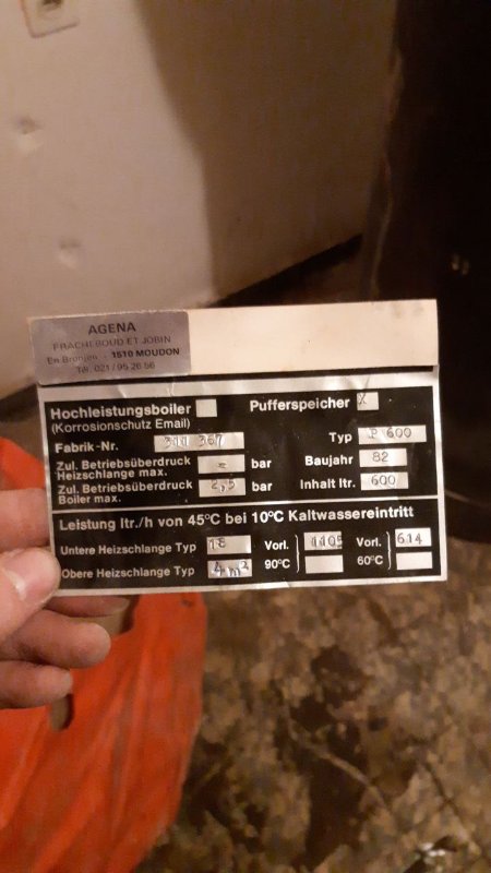

ceci n'est pas un ballon ECS mais un ballon tampon de stockage, avec échangeur préparateur ECS
volume total 600L année de fabrication 1982
échangeur ECS d'une surface de 4m²
si l'échangeur ECS est encore en pleine forme vas y,
pour tester le ballon et l'échangeur, mets 2bars de pression d'air et regarde si ca fuit !

Pas plus de 2 bars.. car en cas de rupture d'un flexible, tes oreilles vont s'en souvenir toute ta vie !! (voir ton visage, si tu prends un coup de fouet).
Une détente explosive peut faire beaucoup de dégâts !
