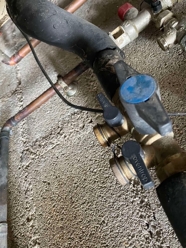

Bonjour, j’ai un problème je voulais vidanger et remplir le circuit solaire avec une pompe mais sa ne fonctionne pas. L’eau de circule pas. Ça remplis seulement le ballon tampon rouge. J’ai bien ouvert les 2 petite vannes en bas et fermer la grosse vannes en bas. Avez vous des astuces que pour que ça fonctionne svp.

Est ce que tu peux STP mettre sur une photo où tu te connectes pour remplir et où tu vidanges?

Bonjour, j’ai essayer de pousser l’ancien glycol avec de l’eau pour nettoyer le circuit. Mais on direz que sa bloque au niveau du thermomètre bleu au dessus du débitmètre

Je dirai qu'il faut fermer la grosse vanne et raccorder la pompe de gavage sur un des deux raccords (petite vanne de gauche ) et brancher un tuyau sur l'autre pour récupérer le liquide usagé dans un récipient jusqu'à ce que le nouveau arrive...
Si ça bloque échanger les branchements.

Sauf erreur, tu fermes la grosse vanne du milieu, tu fais rentrer l'eau par le raccord de la petite vanne de droite. tu ouvres la petite vanne de gauche de façon à ce que l'air chassé par l'eau arrive à sortir. Comme dit Guy, tu y mets un tuyau pour récupérer tout liquide sortant.
Sauf erreur donc, l'eau va arriver de la petite vanne de droite vers le circu puis monter vers les capteurs et en redescendre (chaude quand c'est en service) pour traverser la partie gauche du groupe et retrouver le haut du serpentin immergé. C'est un positionnement/raccordement type d'un CES en circulation forcée avec capteurs en toiture. (et donc circu poussant l'eau la moins chaude du circuit pour ne pas souffrir de la température quand ça chauffe).
dans le groupe laiton, tu peux avoir un clapet assez discret pour empêcher un phénomène parasite (le thermosiphon non désiré, qui vide la chaleur du ballon la nuit dans les capteurs). il pourrait se trouver sous le tube cuivre vertical de ton groupe. et donc, un clapet peut former un bouchon si tu n'envoies pas l'eau de rinçage par le bon côté.

Ce clapet pourrait être visible ? Qu’appelez vous par groupe laiton ?

à voir ta photo ça pourrait être sous le tube cuivre, en face du débimètre à fenêtre. c'est parfois intégré dans le groupe de façon discrète au premier regard. en l'occurence, je pense au plus courant, un clapet à ressort.
on en a parlé à plusieurs reprises sur les douze derniers mois, avec des photos plus proches. de mémoire c'était pas évident à deviner.
Re: Problème remplissage chauffe eau solaire
Posté : jeu. juin 13, 2024 22:41 pm
par domwood
s'il est discret, c'est dans un des éléments en laiton de ton groupe (ce qui est contenu par la coque isolante).
ce que je suggère face au débitmètre, ce serait un clapet classique facile à changer. si c'est le cas tu trouveras des inscriptions, à minima une flèche pour le sens.

J’ai regardé est je ne trouve rien. Tout ce que j’arrive à faire c’est tourner le thermomètre bleu pour pas que sa remplisse le ballon rouge

effectivement ce dont je parlais ressemble à un simple manchon. Par contre, sur chaque thermomètre tu peux voir un symbole de clapet.
tu peux voir aussi des indications sur le pourtour en plastique noir. et je suppose que l'inscription Auf 45° concerne la commande du clapet.

dans cette situation, tu ne vois ou n'entend rien en manoeuvrant la molette autour du thermomètre bleu ? idem avec le rouge ? ...et donc tu as bien tes petites vannes oventrop ouvertes, une où tu envoies l'eau et l'autre qui devrait laisser échapper air ou eau ? dans le doute poste une photo où l'on voit ton système d'injection d'eau pour le rinçage.

Quand je manœuvre le thermomètre bleu et je le remet en position initiale le débitmètre bouge et redescend instantanément. Les vannes oventrop sont bien ouverte quand j’injecte mais les ou est censé sortir l’air ou le liquide il y a juste un très léger filet de liquide qui sort même en laissant tourné longtemps
