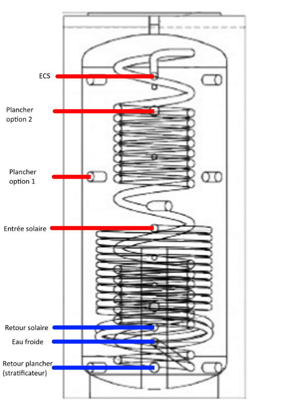

Pour l'instant je prévois un ballon tampon de 800l avec un echangeur solaire en bas et un echangeur sanitaire en inox annelé qui parcours le BT de bas en haut.
Ce ballon coûte 1950€.
Ballon tampon avec les 2 échangeurs

Une autre option que j'étudie serait d'utiliser un ballon tampon sans echangeur et d'avoir un echangeur à plaques.
Le ballon ne coûterait plus que 1100€ mais il faut ajouter 2 echangeurs (1 pour le solaire et un pour l'ECS) à 200€ chaque ainsi que 2 circulateur à 150€ chaque.
On est finalement dans les mêmes tarifs pour l'installation complète mais quand il faudra changer le ballon ou un échangeur ça coûtera moins cher.
En revanche c'est un peu plus compliqué niveau régulation et je pense que la stratification sera moins bonne avec cette seconde option.
Si je reste sur la première option je vais tout faire pour éviter la corrosion galvanique et avoir la durrée de vie la plus grande pour le ballon.

Je ne comprend pas l'intérêt de ces complexifications.
Je partirai personnellement sur l'option 1 sans échangeur : le solaire chauffe le tampon.
Le tampon chauffe l'ECS (appoint pour l'hiver quand il manquera du soleil pour l'ECS + chauffage ?) et chauffe le plancher chauffant.
L'échangeur pour chauffer directement le plancher sans passer par le ballon n'apporte à priori pas grand chose, quel intérêt de chauffer "rapidement" le plancher en court-circuitant le ballon froid quand le soleil est fort et chauffe la maison via les fenêtres ?
Il faut plus de plomberie, un échangeur, plus de capteurs et une régulation plus poussée, beaucoup de "plus" pour un comportement similaire de l'installation.
Le second cas va être ingérable à mon avis entre les différends scénario, circulateurs à démarrer ou non en fonction de telles différentiels de température (dont certaines nécessiteront que le circulateur tourne déjà pour être mesurées au niveau des échangeurs...) avec trop de scénarios à géré en fonction de la quantité de chaleur consommé par tel ou tel échangeur...
+1
Aucun intérêt de passer par des échangeurs. J'ai 17m² de thermique. Je "balance" tout dans un tampon de 1500l.
Pour les ballons, regardes du coté de nidek. C'est un bon rapport qualité/prix (j'ai un NIOX2/1500). Il y a aussi des schéma d’installation dans la partie chaudière.

En revanche je me demande sur quel piquage les mettre.
Est-ce utile de garder un volume d'eau pour l'ECS au sommet du BT ?
Quel volume est nécessaire ? On consomme peu d'eau chaude avec une douche a faible débit de 6l/min et douche de 5min.
Il y a 2 piquages sur le haut du ballon.
Un au centre qui laisse 160L pour l'ECS ou celui du 1/3 supérieur qui laisse 300L à l'ECS.
Le volume total sera de 800L
Je pourrais toujours ajuster par la suite mais c'est mieux de partir avec la bonne configuration dès le début.

Je brancherais le PC tout en haut du ballon. Tu travailles sur tout le ballon et a une meilleur autonomie entre 2 flambées. On ne connait pas les besoins de ta maison mais dans une maison "normal", le chauffage est prépondérant.
Je ne mettrais pas de résistance électrique sur le ballon tampon (ce qui revient à faire un peu de chauffage électrique). Je mettrais un petit ballon électrique "classique" (100l) en série de l'échangeur de l'ECS du ballon tampon. C'est ce que j'ai fait chez moi et je suis très satisfait de ce mode de fonctionnement.

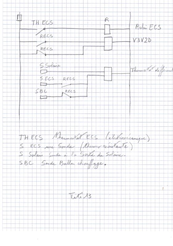

La vanne 3 voies peut etre commandées par un thermostat dans le ballon ECS
Température du ballon inférieure à 60°C alors passage solaire par le ballon ECS
Température du ballon supérieure à 60°C passage direct vers le ballon chauffage.
C'est le circulateur du solaire qui est plus compliqué à commander.
Ce doit étre un thermostat différentiel avec :
Si Température solaire supérieur à la référence de 10°C alors tu fait fonctionner le circulateur solaire
La référence Ballon ECS
OU la référence le ballon chauffage
