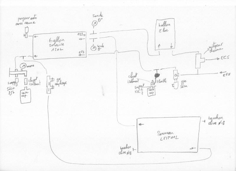

Je suis en réflexion sur l'installation de mon CESI en thermosiphon pour ECS uniquement.
Voilà le schéma de l'installation que j'envisage, est-ce que vous auriez des reco / suggestions ? Sur ce schéma, ou sur une installation thermosiphon en général.

ça me parait correct. il s'agit d'un ballon horizontal ? annulaire peut-être ?
les 2 sondes de T° sont là pour indications ?

Oui, c'est un ballon horizontal à échangeur annulaire :
https://boutique-solaire-diffusion.eu/b ... _search=fs
Et pour les sondes de température, c'est effectivement juste pour avoir l'info et contrôler. Pas de régulation vu que c'est en thermosiphon.
J'ai oublié de mettre les diélectriques. Est-ce qu'il en faut sur chaque entrée-sorties de ballon (donc 7 au total ) ? Ou que sur l'eau sanitaire ? Sachant que ce sera du cuivre sur le circuit primaire, et du multicouche ou PER sur le sanitaire.

pour les diélectriques, je ne vais rien affirmer, vu les subtilités dans ce domaine et surtout vu ma mémoire. y'a matière à lire sur l'ancien portail.
je vois qu'il y a une anode magnésium, donc ne pas oublier de s'en occuper. (vu le prix du ballon). on a eu un retex de jetblack récemment sur un entretien d'un autre système :
viewtopic.php?f=14&t=10370&p=151205#p151205
je lis aussi qu'il y a une poche d'air de par la configuration des entrés/sorties du primaire, et que c'est un avantage. je ne sais qu'en penser. (côté corrosion)

Mon ballon annulaire pour ESC à une pression de service trés bas coté solaire.( 2.5 bars max)
J'ai monté 2 soupapes de sécurité (2.5 bars) et un vase d'expansion coté solaire réglé à une pression de 1.5bar.
Montage en circuit fermé, pression de service environ 1 bar à froid.
Pour "la poche d'air" souvent c'est de la vapeur d'eau.
Pour les ballons annulaires si cette poche se situe en partie haute du ballon elle peut servir de vase d'expansion.

De retour sur mon projet de thermosiphon (oui, c'est pas encore installé depuis mon premier message il y 10 mois...).
Je me pose la question de l'équilibrage des longueurs de tuyau entre le chaud et le froid (circuit primaire). Est-ce que le thermosiphon est sensible à des différences de longueurs ? J'aurais 3m sur le circuit chaud, et 6m sur le retour froid.

salut,
aucune importance. sauf si diamètre très faible, auquel cas tu augmentes les pertes de charge.
