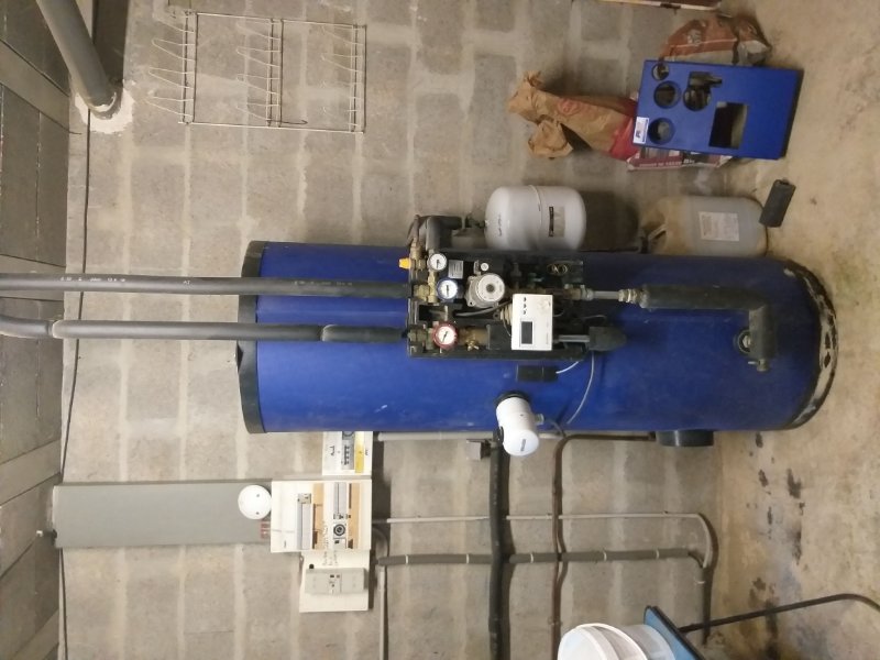

possesseur depuis 2006 d'un chauffe eau solaire 300l SCHUCO avec 2 panneaux sur le toits.
de 2006 a 2024 aucune intervention, entretien, ni panne, en 2024 un technicien de l’installateur est venu changer la vanne 3 voies et a fait "l'entretien de l’installation" il aurait rajouté 5l de glycol dans le circuit, depuis le système était en panne PRESSION EAU CIRCUIT A 0, mon fils utilisait la résistance électrique pour avoir de l'eau chaude.
je viens de prendre le temps de regarder le probleme
1- j'ai branché le tuyau arrosage pour remplissage du circuit en quelques secondes la manometre est monté a 3 bars (c'est pour ca que j'ai un doute sur les 5litres prétendument injecté dans le circuit)
2- ca fonctionne toute la journée sans probleme avec environ 5 degrés d'ecart entre l'allée et le retour, le circulteur ce met en route a partir d'environ 70 degrés
3- dés que le soleil disparait et arret de la pompe de circulation et chute de la pression circuit glycol ???? vase d’expansion MORT ???
4- le lendemain au matin je recharge quelques secondes et ca repart
5- je n'ai pas touché a la programmation depuis l’installation
je ne comprend pas ce qu'il a pu faire, j'ai lu plusieurs fils sur le sujet mais je reste bloqué
je suis preneur d'idées et conseils

La soupape doit être au niveau de la platine avec le circulateur, le bidule jaune qu'on voit sur la photo je pense

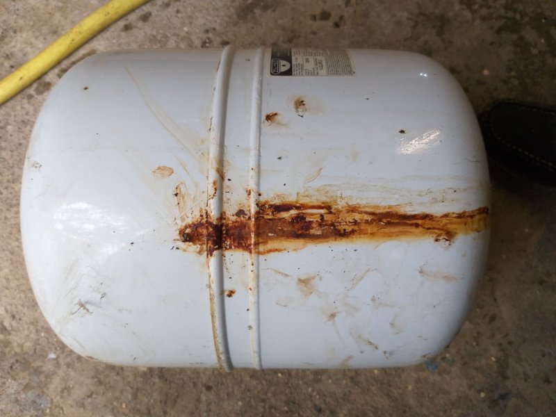

peut etre la réponse a mon probleme le vase d'expension de 2006 est percée sur la partie non visible collé contre le mur, ce qui est surprenant c'est que un technicien chauffagiste soit intervenu 2 fois et n'y a pas pensé ?????
reste plus qu'a attendre le retour du soleil pour voir si avec le nouveau ballon le probleme soit résolut
merci pour vos sugestions

Bon le diagnostic est clair. Le vase d'expansion fuit. Pour peu que la membrane soit aussi percée, le ballon est plein d'eau/glycol.
Le ballon ne joue plus son rôle. L'eau qui sert à mise en pression le matin se trouve chassée le jour par la fuite lors de la dilatation du glycol, et dès que ca refroidit le soir/la nuit, la pression retombe à 0.
Le changement du ballon devrait résoudre le pb.
Veillez à ajuster la pression d'air du balloon 0.3 bar en dessous de la pression de service du circuit de glycol.
Sans doute que ca vaudrait le coup également de renouveler tout le glycol du circuit.
