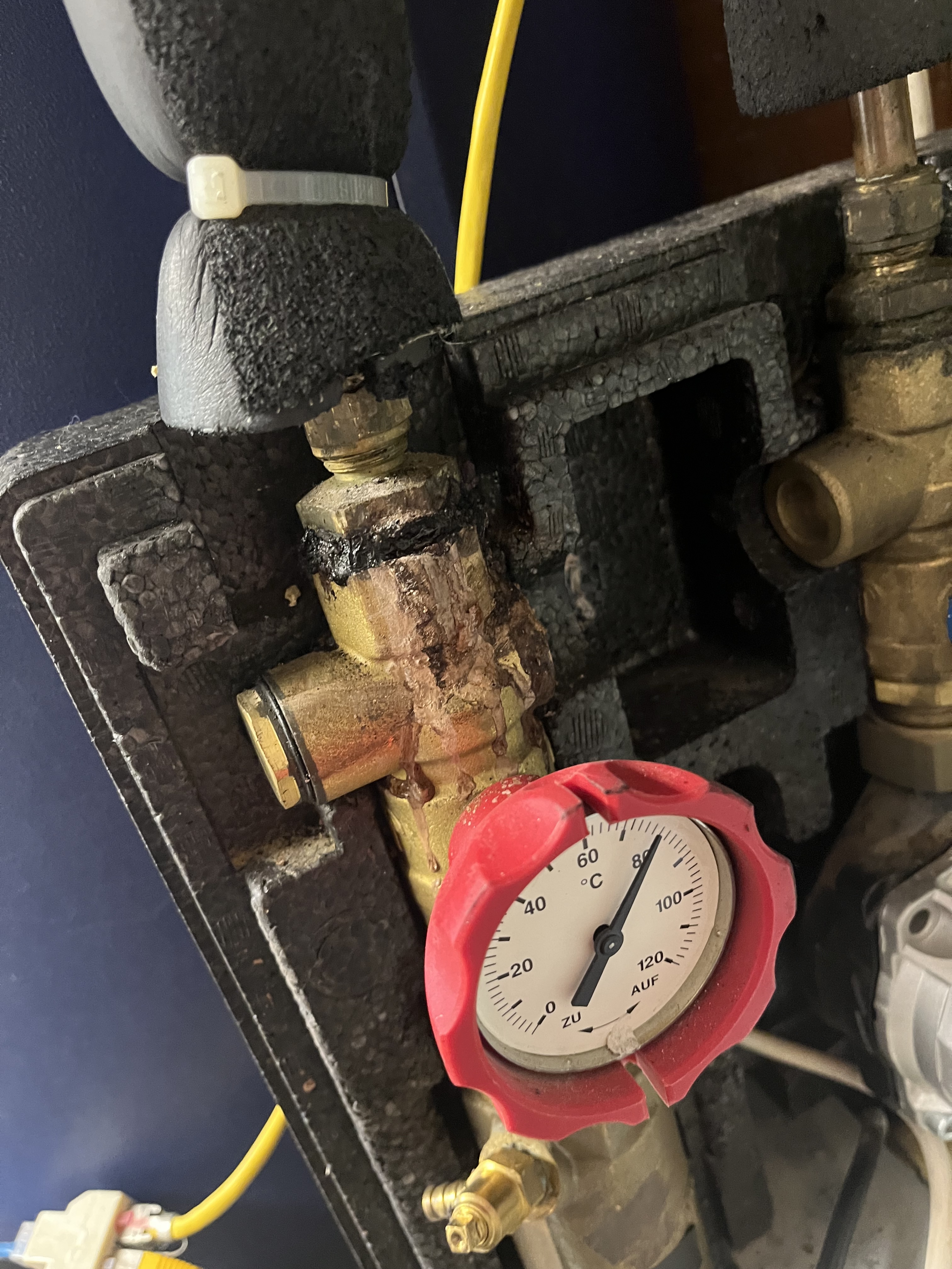

J'ai une micro fuite sur un raccord de la station solaire Schuco (20 ans de fonctionnement sans souci | glycol changé au printemps).
La micro fuite existe lorsque le circuit primaire est très chaud. (pression entre 2 bar à froid et 2.3 bar à chaud).
A priori le raccord est fait à la filasse. Pour le refaire, que conseillez vous ? filasse ou Téflon ?
Egalement, un tube cuivre part de ce raccord vers les panneaux. Il faudra que je le démonte pour sortir le raccord et refaire l'étanchéité. Ca semble être un raccord à compression. Je peux le démonter et le remonter comme ca ? y a t il des précautions à prendre ? qqchose à changer ?
