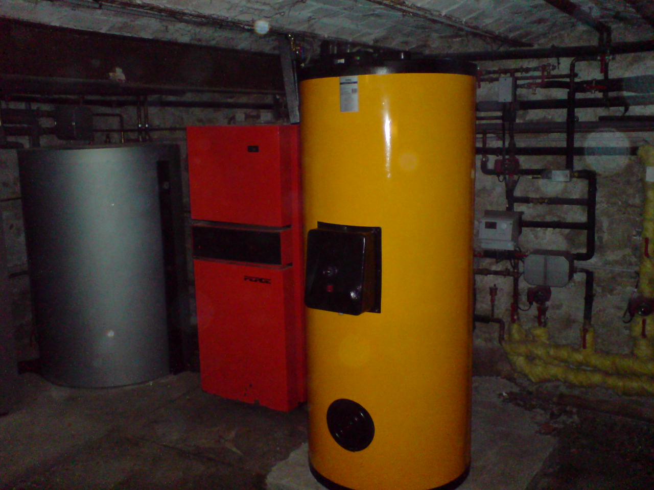

moi aussi je n'avais pas beaucoup en hauteur.
donc j'ai prix un ballon de 1820mm pour 500l et j'avais déjà mon ballon tampon de 600l, lui est moins haut c'est celui en gris.
Tu peux aussi regarder l'installation de Bebert69 lui a pris deux ballon de 500l est bien sur un seul circuit solaire.
http://www.chaleurterre.com/forum/viewtopic.php?t=2459
