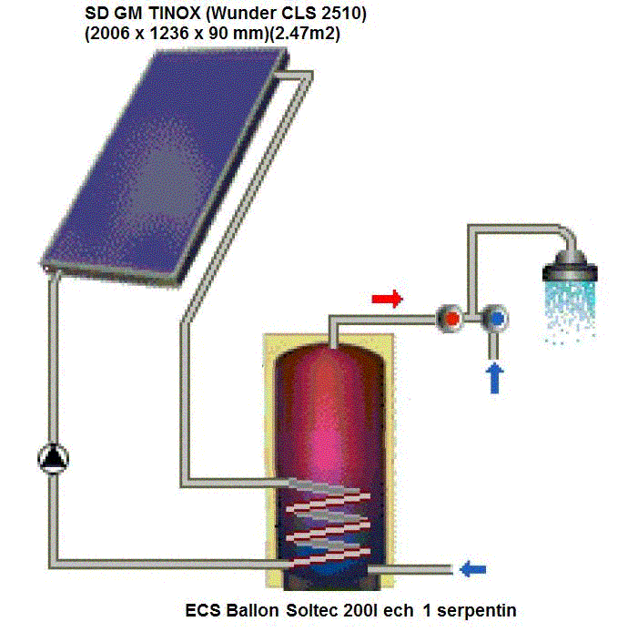

- Un panneau solaire qui chauffe de l’eau stocké dans un ballon à simple serpentin : (voir 1er fichier joint)
Mais je voudrais avoir un chauffe eau d’appoint au gaz, et non électrique (pas de résistance chauffante supplémentaire dans le ballon). Par exemple :
- L’ECS qui sortirait du ballon de 200L à 30°, serait chauffée jusque 50°/60° par un chauffe eau au Gaz instantané (bouteille Butane 13L). Je veux éviter qu’une résistance électrique d’appoint (optionnelle) dans le ballon d’ECS ne soit constamment déclenchée par une sonde dont le rôle est de maintenir une température prédéfinie (60° par exemple) par un thermostat. En fait, l’idéal serait d’avoir un chauffe eau au gaz qui accepterait de l’eau déjà chaude en entrée, et réchaufferait cette eau (tiède) un peu plus en fonction d’une température fixée au préalable. Le top serait un allumage à la demande avec des bruleurs qui augmenteraient leur débit de Gaz uniquement en fonction de la différence de température entre l’eau (tiède/chaude) entrante et l’eau (plus chaude) sortante ... :roll:

il te faudra prendre un chauffe eau gaz à accumulation, car les chauffeau gaz instantannées chauffent l'eau quelques soit la temperature d'entrée, pas de TH de regulation, du moins dans tous le modele que je connaisse

le fonctionnement d'un chauffe-eau instantannée est simple, le debit d'eau declenche la mise a feu des bruleurs, quelquesoit la temperature d'entrée et le regglage de temperature ne se fait pas par thermostat mais par changement de debit, si tu veux plus chaud on fait passer l 'eau moins vite
donc si tu envoie de l'eau deaj chauffer mettons à 30°, le chauffe-eau rajoute mettons 60) tu auras 90°, il y a quelques années que je n'en ai pas pose de nouveu mais cela n a pas du changer, ilo doit y avoir maintenant une securite haute temperature
bref mettre un CE instantannée en serie avec un solaire est delicat

Pourquoi ne pas opter pour un chauffe eau instantané électrique en série et de faible puissance (3 kw par ex)?
Il ne serait branché qu'en cas de t° du ballon solaire insuffisante via un thermostat, en sortie prévoir une vanne thermostatique pour éviter les brûlures et réguler la température par mélange d'eau froide .
Cette vanne thermostatique doit exister normalement à la sortie du ballon ECS, donc il suffit de la déplacer en aval du chauffe eau électrique.
Placer un seul groupe de sécurité en amont du ballon solaire et pas de vanne entre le ballon solaire et le chauffe eau instantané électrique .

non philipp cela ne peut fonctionner comme tu dis car deja les mitigeur thermostatique ne fonctionne pas sur l'intantanné, de plus memesi tu regule apres le cE gaz cela nempechera pas de bouillir dans le chauffe eau instantanné
