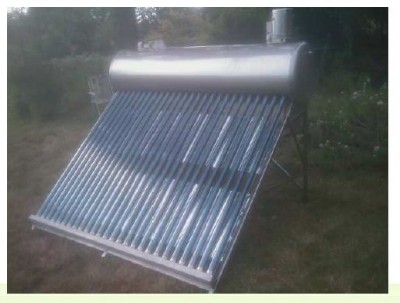

BONJOUR
je suis toujours à la recherche d'une installation qui me corresponde et que pensez vous du thermosiphon en monobloc, le ballon horizontal etant intégré au dessus des tubes ?
On voit ça dans les régions plus chaudes.
Ce ne sont pas les questions esthétiques qui m'interressent mais leur fiabilité et efficacité.
[img]
[img]

Tu as la réponse dans ta question, ça marche bien mais dans les régions chaudes car même si en Bretagne il ne gèle pas souvent, ce type de produit ne le supportera pas plus d'une fois
Amicalement.
Amicalement.

D'accord avec Monteric, pas vraiment judicieux sinon avec sur,sur, sur isolation pour éviter les surprises qui là n'en sont plus ! Ou alors truc estival avec vidange obligatoire...
Le thermosiphon est faisable si la configuration est adaptée: peu de distance, bonne pente, régulière, montage sérieux, un minimum de pertes (coudes, tés, etc). J'ai fait cela au début (1982) en auto-construction, ça marche, mais il y a plus performant. Voyez cela:http://aquariasol.ch/images/ThermoSiphon.pdf

+1 le modèle présenté me parait plus adapté aux pays chauds.
je suis amateur de thermosiphon pour le côté simple et sans souci de sophistication. avec un vase ouvert, à pression atmosphérique, que trouver de plus décroissant comme système ?
cependant il faut que tout soit prévu pour, du choix des éléments à leur disposition en passant par la mise en oeuvre.
ça me convient, en bretagne, pour la belle saison, sachant que sinon c'est la chaudière bois qui me produit l'eau chaude. (en thermo aussi
question rendement, il semblerait que ce ne soit pas le top. moi je trouve que ça marche.

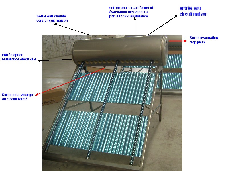

Bonsoir.
Le thermosiphon en monobloc fonctionne, mais ne pas prendre n'importe quoi.
Dans l'exemple de la photo, il me semble que le ballon n'est qu'une réserve chaude dans laquelle passe un serpentin qui est sensé recevoir suffisamment de chaleur pour chauffer en instantané.
C'est pas le top ...

merci pour vos retours
Le principe du thermosiphon en monobloc, donc avec la cuve intégrée directement au système solaire, evite les soucis de pente et de diamètre de tuyau.
Concernant la résistance au froid, la cuve est semble t il isolée et les tubes sont sous vide, mais je pense qu'effectivement une cuve à l'extérieur se refroidira plus vite de toute façon.
