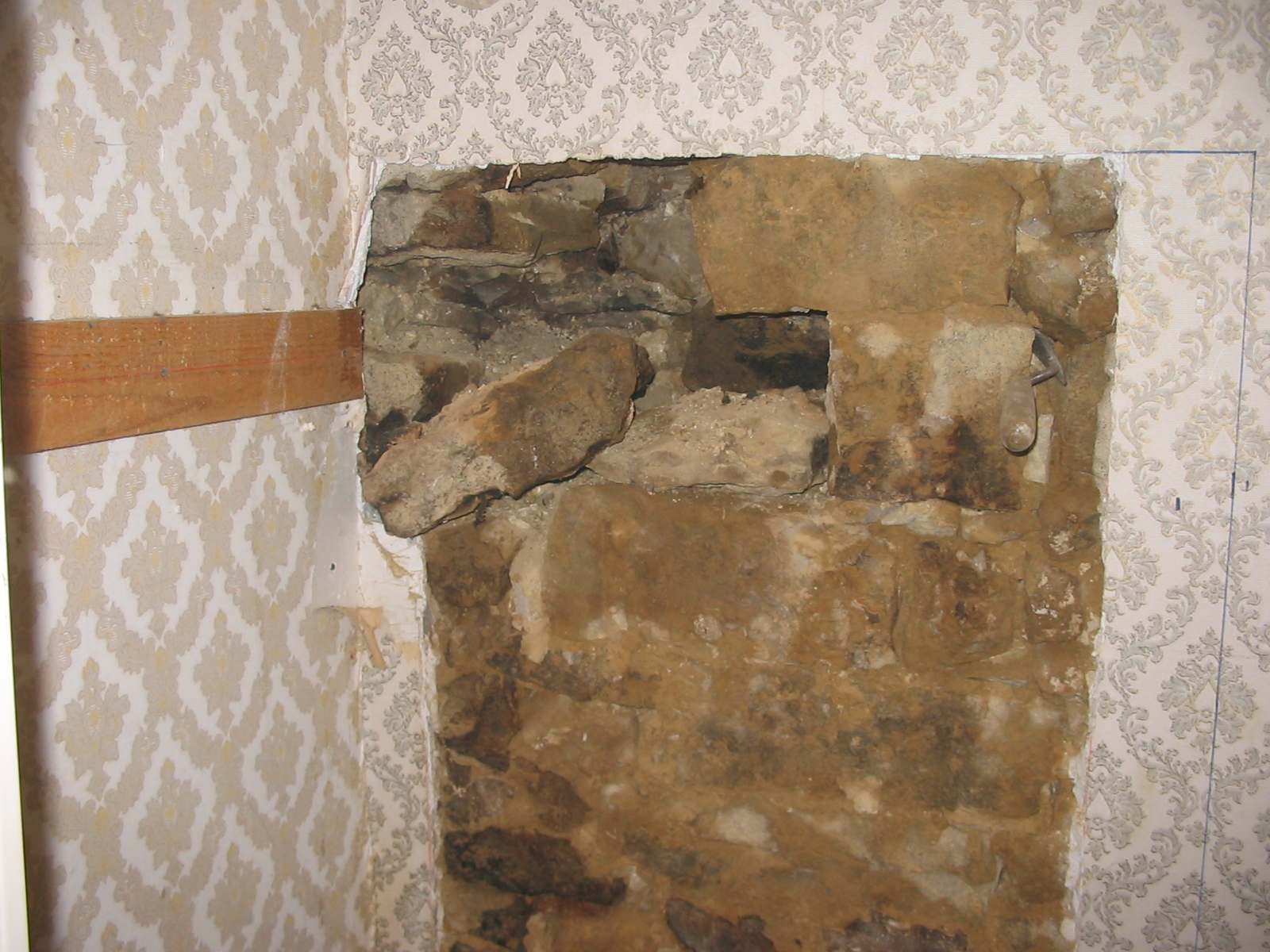

voici des photos de mon mur,
dont une depuis l'intérieur vue de dessous...c'est la terre qui fait office de mortier mais c'est à 95% de la pierre
Michoko
Michoko
- MUR1.JPG (841.46 Kio) Vu 2229 fois
- MUR CREUX1.JPG (840.77 Kio) Vu 2222 fois

Il n'a pas l'air si plein de terre que cela ton mur...
Je me contenterais de le démonter sur 1/3 pas plus... 2 serpentins : un au fond et un devant.
Avec un peu d'imagination je me débrouillerais pour faire des spires tous les 5cm au fond et tous les 10 cm devant... La conductivité thermique des pierres fera le reste...

Je rejoint Yves pour le mur, gratte pas trop, mais tu n'as pas 4,5m2 dans ton trou, ou alors c'est celui pour ton ballon, j'avou pas tout comprendre.
Par contre tes pierres sont belles, face plate, belle couleur, j'en mettrai bien quelque une dans le mien LOL
- mur_pierre.jpg (74.12 Kio) Vu 2248 fois

bonjour à tous,
merci pour vos conseils, je vais adopter cette solution . La photo du mur en cours de démolition est effectivement celui du CESI mais c'est le même mur, la chambre étant dans le prolongement de l'autre côté de la cloison !
Poar contre TSM33, pas glop le chantier en claquettes sur la tof !
Michoko
