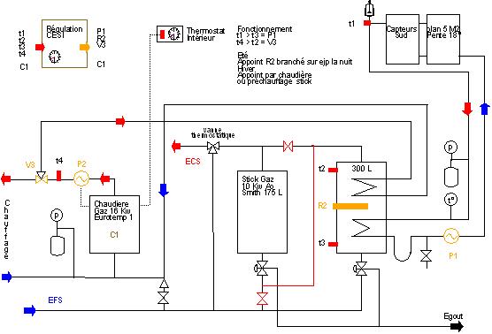

Voila j'envisage d'installer près de Bordeaux un CESI pour 4 perssonnes en complément ou remplacement d'un stick au gaz.
Au fil des informations glanées ici et la j'ai conçu un schéma que je soumets à vos comentaires...
Plusieurs questions se posent encore :
- Quel régulation choisir pour avoir un apoint sur certaines tranches
horaire en edf ou en chaudière
-en V3 mettre une vanne 3 voies et asservir le fonctionnement de la chaudiere pour permettre le fonctionnement en ECS seul, ou une simple électronanne 1 voie
Merci pour la qualité de votre forum et toutes les informations.
