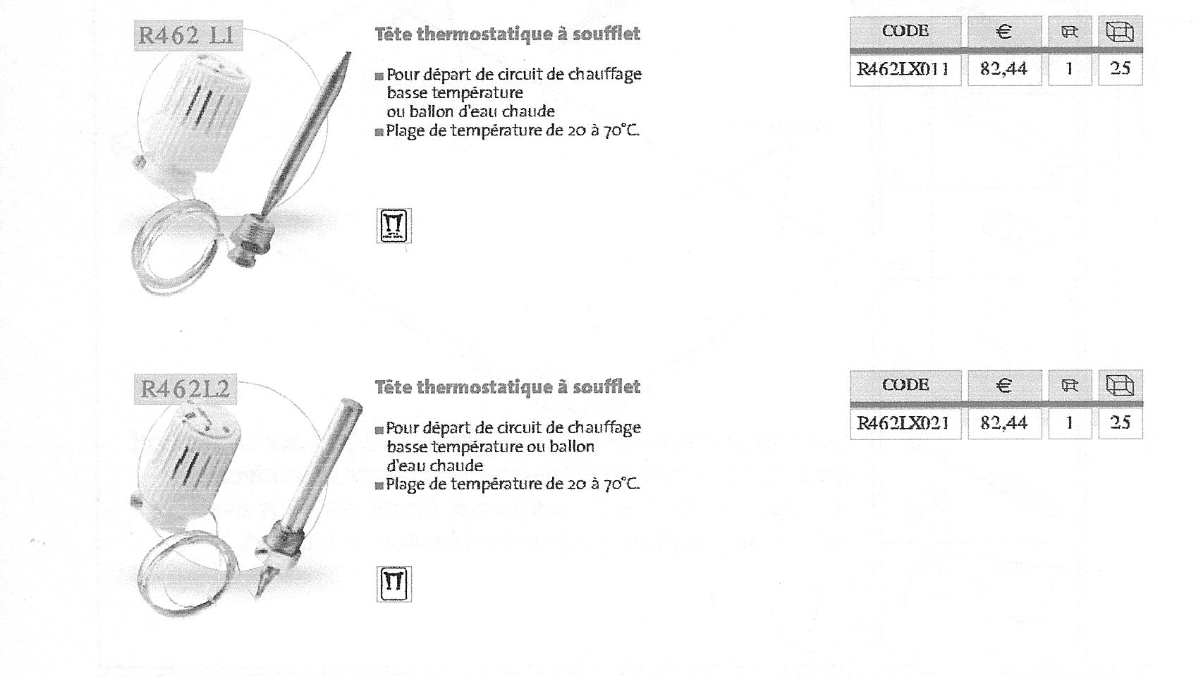

comme vanne automatique, il y aurait bien ce bulbe thermostatique mais qui régule jusqu'à 70°c et se monte sur des robinets de radiateurs (2 voies)
tete-therm 001.jpg (131.23 Kio) Vu 5714 fois
