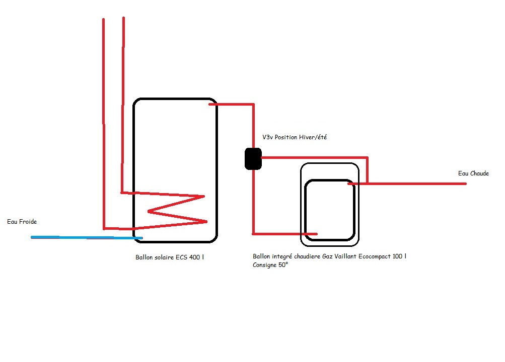

Bonjour à tous, j'envisage d'installer un ballon ecs 400l en prechauf d'une chaudiere avec ballon ecs incorpore de 80l.
J'ai cherché des infos sur la legionellose mais il me reste des interrogations :
- Combien de temps 400l d'eau doivent stagner (en hiver à 20°) pour l'apparition de cette saleté ?
- Si l'on renouvelle 200l/jour sur les 400 y a t'il un risue ?
- Le chlore contenu dans l'eau de ville ne suffit il pas à erradiuer le problème?
- J'ai pris contact avec la DDass et la Lyonnaise des eaux, ils n'ont pas été capable de me donner le nb de cas d'infection dans l'année.
- Avez vous déjà rencontré ces problèmes ?

Bonjour à tous, merci de vous interesser au sujet.
Le fond de ma question en fait est (vu que mon ballon solaire est en préchauff) :
- Suis je obligé de chauffer l'eau à 60° 1/semaine ? (rajout d'une résistence électrique
- Puis je considérer que 200l de renouvellement sur 400l /jour suffisent à empécher le développement quelque soit la température du ballon solaire y compris les mauvais mois où l'on tombe pile poil dans la mauvaise plage (pas de resistence électrique
- De plus si l'on met une résistence celle ci chauffe seulement le tiers supérieur du ballon la legionnela peut elle resister dans le bas du ballon ?
Merci de tout ce que vous faites.

Ce qui importe, c'est que l'eau distribuée (sortie ballon) soit à 60°.
Par conséquent cela veut dire qu'un certain volume est forcément maintenu à 60° pendant un temps certains
Cela "suffit" en tout cas à respecter la réglementation.
La solution de l'appoint (électrique ou hydraulique) est validée tant que cette appoint garantie les 60°
Une autre solution est d'avoir un (petit) ballon d'appoint permanent derrière le solaire.
Troisième solution, l'ecs instantanée qu'on trouve chez certains constructeurs ... mais j'ai encore du mal à y croire (sans doute à tort

Bon j'avoue que plus je réfléchis moins je sais quoi faire...
J'ai joint un schema pour sondage.
Que feriez vous pour lutter contre la Legionnella :
- Solution a : On laisse comme ca
- Solution b : On rajoute une resistence électrique sur le ballon solaire avec consigne 70° une fois par semaine pendant une heure
- Solution c : J'active la fonction anti-legionnelose sur la chaudiere (70° pendant 1 heure chaque mercredi)
-Solution d : On porte la consigne du ballon de la chaudiere à 60° en Hiver, et en été on dit que ca ne risque rien.
- Schema.jpg (54.75 Kio) Vu 3960 fois

Je ne parle pas de la legionélose mais de ta V3V été/hiver.
Déjà discuté sur le forum avec 2 thermostatiques pour optimiser le solaire.
