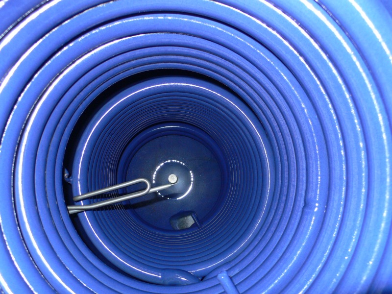

à tous
je viens de comprendre pourquoi il ne faut pas le trimbaler à l'horizontale..
l'anode et simplement fixée, soudée à une petite tige de 6mm,
et dans mon cas une tige mal soudée rouillée sur 75 % du diamètre et qui a donc lachée...
j'ai donc défait les boulons pour pouvoir acceder à l'anode pour la retirer, ben 3 boulons sur 6 tournent dans le vide, j'ai essayé avec toutes les ouvertures sans exception ,de partout des boulons tournent dans le vide sans pouvoir etre enlevés....
et bien moi je dis c'est pas bien du tout !!
le jour ou je vais vouloir mettre la main à l'interieur pour voir comment est mon anode, ce sera impossible et en attendant je vais essayer de bloquer les ecrou boulons à la clé à chocs...
il va de soit que j'ai essayé toutes les methodes pour acceder aux boulons ecrous à l'interieur de la cuve mais impossible il va falloir que je me fabrique une clé en U pour y acceder...
je suis surpris et un peu désapointé.

en haut ou en bas j'ai essayé d'ouvrir le ballon pour enlever l'anode mais avec un trou de 3 cm impossible de faire passer beaucoup de choses pour recuperer celle-ci.
j'ai trafiqué un goupillon en tire-bouchon passé par le trou le plus petit avec un oeil par la lorgnette et un neon nu glissé par le trou opposé pour pouvoir voir à l'interieur.
j'ai donc jeté l'anode elle ne fera plus jamais de bruit.....
pour les ouvertures sur le coté pour mettre la resistance c'est pas mieux, impossible de passer un poignet.
et c'est là que les boulons ou ecrou tournent dans le vide et qu'il me faudra une clé tordue en U.
et l'emaillage ben je sais pas comment il est, mais je le devine, pour tout dire il est pas bon, sinon je ne vois pas bien comment les boulons ecrous peuvent tourner dans le vide alors qu'ils sont theoriquement emaillés!!!
et j'ai explosé la mousse polyurethane en dessous pour voir s'il y avait une trappe assez grande pour passer une main, mais rien de rien....
