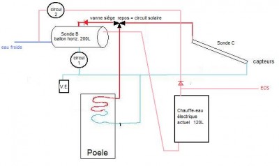

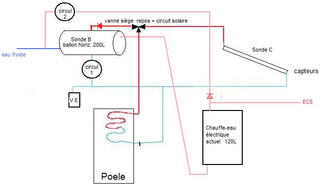

Fredolulu
- Messages : 7
- Enregistré le : mer. août 11, 2010 18:34 pm
- Localisation : Wintrange (Luxembourg)
je me suis inscrit il y a qq temps sur ce forum et je vois que cette discussion ressemble fort à mon projet : un ballon de préchauffage d'un cumuls électrique 120 l par un ballon alimenté par un petit radiateur noyé dans un poele de masse et que je voudrais coupler à du solaire.
Pour ce qui est du soleil, je compte n'y compte pas pour l'hiver. Etant situé au Luxembourg, dans la vallée de la Moselle, entre les nuages et le brouillard, nous n'avons eu que 3 ou 4 jours de beau temps depuis la mi-novembre. Autre raison : l'inclinaison du toit à 18°, c'est là que je compte installer les capteurs.
La température autour du radiateur varie assez lentement à cause de l'inertie de la paroi du poele et elle peut monter jusqu'à 75° après une bonne flambée pour redescendre à 45° après 24h (pour l'instant sans circulation d'un fluide qui viendrait pomper les calories)
Bref ce que je cherche c'est une autonomie d'été pour pouvoir me passer de l'électricité pendant qq mois (et en consommer le moins possible le reste du temps) tout en évitant les surchauffes.
Une autre contrainte est que les combles où j'envisage de placer ce ballon sont très bas de plafond ce qui implique un ballon horizontal.
Après lecture du livre et du site voici ce que j'ai imaginé.
Dimensionnement des capteurs pour arriver au plus près de 100% des besoins de mai à septembre.
Boucle de recirculation pour tirer parti du stockage des 120 l du chauffe eau en été.
Priorité au solaire sur le bois dans le cas ou les 2 sources donneraient simultanément.
Pour la régulation cela me donne donc
3 entrées : Sonde ballon, sonde capteurs, sonde poele
3 sorties : Vanne siège (repos = circuit solaire) , circulateur 1 (solaire et bois), circulateur 2 (boucle de recirculation)
Avec comme équations
V=1 si (S poele> S ballon+9°) ET (S capteurs <S>S ballon + 10°
C2 = 1 si S ballon > 65°
Voilà ou j'en suis de mes cogitations. Mon plus gros doute tient à l'utilisation du ballon avec 2 sources de chaleur. Toutes vos remarques sont les bienvenues.

En Texte ça donne:
Vanne sur 1 si poele SUP ballon+9° ET capteur INF ballon
Circul1 sur 1 si poele ou capteurs SUP à ballon +10°
Circul2 sur 1 si ballon SUP à 65°
Bonne soirée
En Texte ça donne:
Bonne soirée
