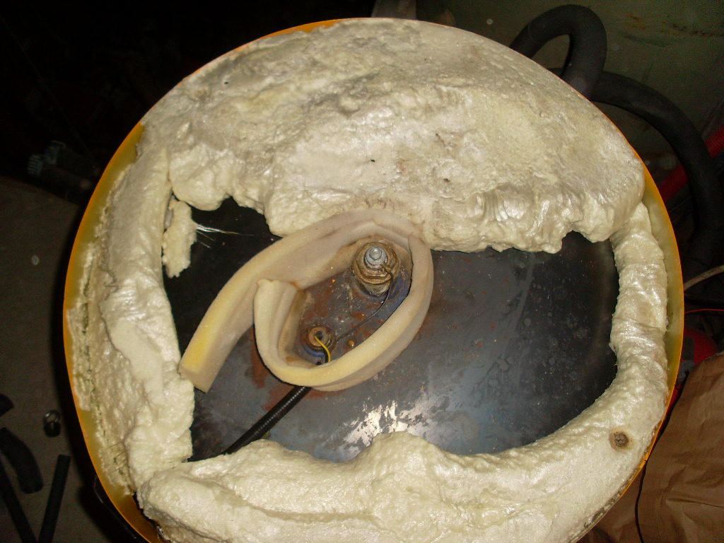

j'ai acheté 1 ballon E-Zinc (jamais servis) sur le bon coin, pour l'installer à son emplacement , j'ai dû enlever l'habillage supérieur pour visser l'anneau de grutage et là, s=urprise,
Isolation Ballon
- Bernard (de Cagnes)
- Messages : 879
Bon soir Tous,
l'isolant polyurhétane (5 cm normalement) est défectueux, il manque sur la partie supérieur (la ou c'est le plus chaud), je vais le réisoler mais c'est juste pour démontrer que même le meilleur des isolant est perfectible s-il est mal utilisé.

Oui effectivement ça fait peur!!!
Dire que cela fait peut-être 20 ou 30 ans que nous chauffons les papattes des oiseaux avec nos cumulus "bien isolés"!!!
A+ Hervé
A+ Hervé

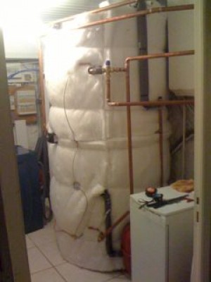

Salut à tous,
Je reviens sur ce post pour un petit retour d'expérience.
Inspiré par le métisse (voir plus haut), j'ai finalement trouvé chez le cast-haut une espèce de moumoute polaire à base de plastique recyclé.
Après tout, les bouteilles de platoc vides, elles seront mieux autour du ballon qu'à la décharge.
Le tissus en question est très agréable à poser. Il est donné pour un R de 2.5.
J'en ai posé 2 épaisseurs!
Après un mois, le ballon ne perd quasiment plus rien en haut et au milieu.
En bas par contre, il y a toujours une perte que je pense due au manque d'isolation au sol: juste une plaque d'agglo et un reste de laine de chanvre sous l'embase du ballon, ça ne suffit pas.
Il est pas beau, mon bonhomme de neige dans sa chaufferie?

Merci Christophe pour l'info.
C'est à peut près le prix du coton recyclé "Metisse" et comme j'ai un magasin de matériaux écolo à côté de chez moi je vais rester là dessus.
J'ai moi aussi quelques "trous" d'isolation à boucher... c'est sûr que ce sera moins beau que toi !!!
