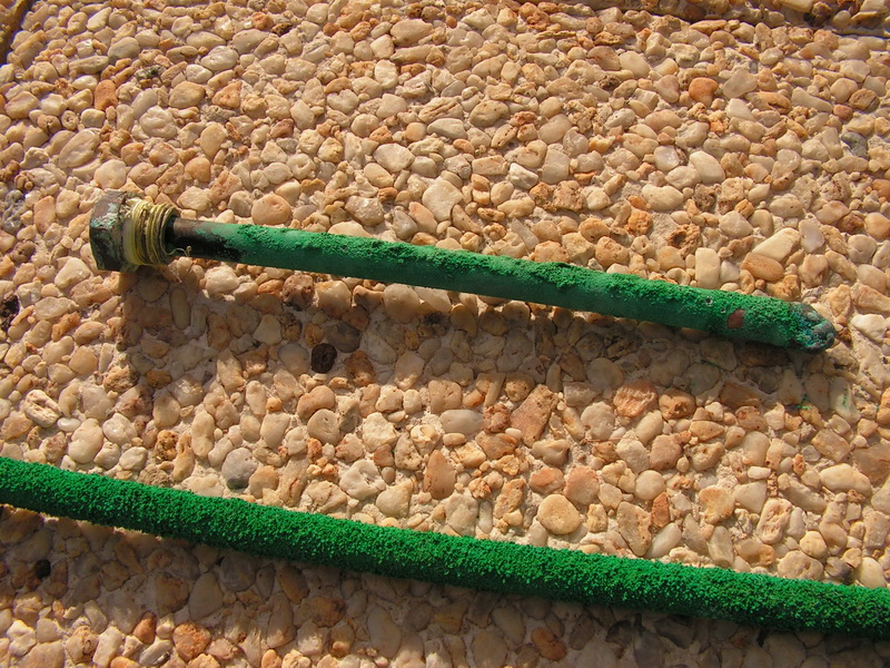

Un ami m'a réalisé un chauffe eau en inox avec l'échangeur en inox lui aussi.
Je l'ai ouvert à cause d'une fuite à un joint et me suis rendu compte qu'après moins d'un an d'utilisation l'anode magnésium est presque complètement mangée. L'arrivée de mes capteurs est réalisées avec du PER et le ballon est relié à la terre.
Pour comparaison, mon ancien chauffe eau electrique a son anode presque neuve après 12 ans d'utilisation.
Si vous avez une idée sur ce qui peut provoquer tant d'éléctrolyse elle sera la bienvenue avant le remontage...

Bonjour Erick et tous,
A priori si on se fie au tableau des couples galvaniques,
Peu de choses attaquent l'inox (Hormis l'acide), il est logique que l'anode s'use (c'est le but)
Il semble qu'il y a un courant important entre cette anode et le ballon, ce qui explique son usure rapide.

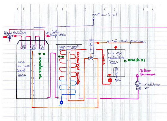

salut tous -erick -
bienvenu au club!..............
j'ai eu un chauffe eau électrique , pas d'anode ,pas de raccords diélectriques il a tenu 18 ans ,ensuite chaudière 9 ans anode +raccords diélectrique = très légèrement corrodée .
depuis septembre 2007 chauffe eau solaire cuve eau morte inox 550L ,échangeur eau sanitaire cuivre 98 m + petit chauffe eau électrique inox + anode .
début mars 2008 changer le 50L par un 150L en inox aussi . l'anode du 50L était très corrodée !..
début mars 2008pose d'une 2éme cuve eau morte inox de1000L.
fin juin 2010 contrôler l'anode ch eau 150L ,très corrodée , la changer .
fin septembre , fuite sur les 2 doigts gants en cuivre de la cuve 1000L .les seules paries en cuivre de cette cuve . les refaire en inox , puis pose de 2 anode de D :26mm x 40 cm dans la 1000L et 2 autres dans la 550L.
mi mars 2012 ,contrôle de toutes les anodes = désastre .....
le 150L (eau sanitaire) en 2 ans corrodée à moitié .en 1 an1/2.
la 550L(eau morte) totalement "bouffée" en 17 mois !..
la1000L(eau morte) totalement "bouffée) en 17 mois !..
les anodes sont reliées à la cuve par de l'inox , les cuves sont reliées à la terre cuivre 6 carré.

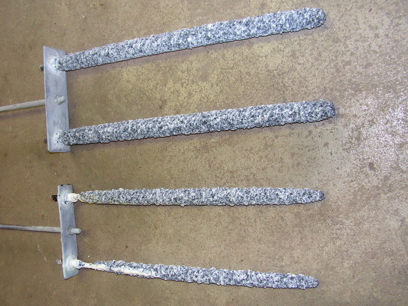

salut tous.
est-il nécessaire de mettre une anode sacrificielle dans un ballon inox ? je ' en sais rien ! mais ,ma cuve 1000L (eau morte)montée mars 2008;tout inox , cuve , serpentin en 316 ;seul 2 doigts de gants en cuivre et bien sur la liaison avec la cuve 550L en cuivre D:28 , : doigts de gants percés en 2 ans 1/2!... je les ai remplacés par des inox .donc dans cette cuve TOUT EST EN INOX . j'y ai posé 2 anodes D:26 ,L :400mm =résultat,1 an et 5 mois après --photo 0042, les anodes du haut-- "bouffées à + de la moitie" .
la même photos 0042, les anodes du bas sont celles de la cuve eau morte 550L , celle- ci qui fonctionne 90% du temps et qui a un échangeur cuivre eau sanitaire de 98m ,le serpentin est recouvert de dépôt blanc solide sur le dessus de chaque spire quand on le gratte le cuivre n'est pas corrodé, mais bien lisse . les anodes sont au point de rupture -- elles ont 1 an et .
.5 mois .
ces 2 cuves sont en eau soit disant morte ,mais je pense qu'elles s'oxygènent lors de la vidange des panneaux .
dans la cuve ecs 150L ,ancien ch eau thermoplongeur ,j'ai posé un tube inox pour mètre une résistance (stéatite), donc aucune pièce autre que de l'inox .sur la photo 0034 en partant du haut , on voit : le support pour l'anode (tube D :38 coupé en 2 en forme de cuvette ,l'anode y est posée ce qui évite au dépôt de tomber dans le fond de la cuve ;
au milieu un anode neuve .
en bas l'anode après 1 an et 8 mois .
enlever les fils de terre , pourquoi pas !...il faudra bien faire quelque chose .
quelqu'un a-t-il déjà posé des anodes électriques (électroniques) ?
demain j' attaque la fabrication d'anode , fonte de tuyaux en zinc ,( façon ramsés ). alors si vous entendez parler d'un vol de gouttière en zinc (pas en cuivre ) .... ce sera peut-être moi.................

Je ne pense pas que la corrosion de l'inox ne soit à craindre, mais c'est plus inquiétant pour le cuivre.
Utta en a déjà été pour des doigts de gants (pas grave...), alors on peut comprendre son inquiétude pour les échangeurs...
J'avoue ne pas comprendre pourquoi les doigts de gants ont percé avec les anodes en zinc immergées.
Est-ce au niveau du filetage, du point de contact avec la sonde de température, est-ce-que c'était un point précis ou un affaiblissement de l'épaisseur de cuivre sur l'ensemble du doigt...

balajol :non ,pour l'instant pas de dégradation sur l' inox .
le cuivre contient du carbone ? je n'en sais rien , et comment le savoir ?
bernard 42 : non, quand les doigts de gants ont percés ,c'est lors du remplacement de ces doigts par des inox que j'ai posé les anodes .maintenant tout est inox dans cette cuve et pourtant 1an et 5 mois après ,les anodes sont bouffées à 1/2 .
guinebault :pour moi mes panneaux sont ,absorbeur allu +tuyau cuivre . je dois les ouvrir pour les repeindre je vous tiendrai au courant (encore ce fichu courant ) de l'état ou ils sont .
balajol : cuivre médiocre , c'est possible, mais comment le savoir ?

Re Ultra22 et tous,
Oh en effet spectaculaire l'attaque, les chimistes confirmeront peut être (c'est loin d'être ma spécialité
) Il faut beaucoup d'oxygène pour en arriver là.
A priori ton circuit comporte un Ébulleur, Fonctionne t'il correctement ?
Je n'ai pas une vue d'ensemble de ton installation, Le Drain Back Fermé est il envisageable? (Tu limiteras au Minimum cet apport d'oxygène)

Pour la dégradation des Anodes, la combinaison oxygène+ Inox est surement la cause. (Supposition de ma part)
PS: J'avais lu trop rapidement, les anodes n'étaient pas posées lors de la dégradation des doigts de gants; un test te permettrai de confirmer l'hypothèse: mettre un morceau de cuivre dans la cuve et voir son état dans un an avec la présence d'anodes
Cela ne t'aide pas beaucoup dans l'immédiat mais confirmerait la nécessité d'anodes dans une cuve inox avec des échangeurs (ou capteurs) en cuivre.
