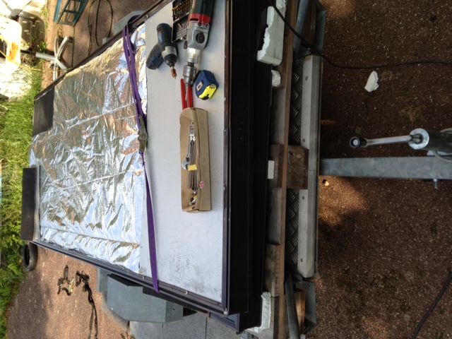

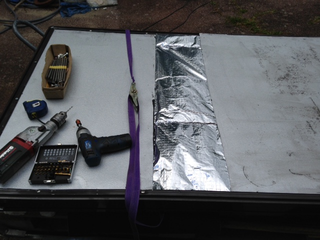

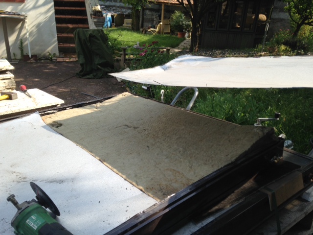

Finalement j ai opté pour ouvrir le capteur par l arriere
Decoupage de la tole ,faire sauter 4 a 6 point de rivetages , Cutter sur le joint et hop .
Depose de la laine de roche et des isolants lateraux.
je retire un peu l'absorbeur et Karcher .....
Voila Nickel ,reste plus qu'a remonter.
Je ne vais pas remettre la tole l'arrierre peut etre une feuillle de bois genre contreplaqué en 3 , 4 mm ou plaques plastiques ... pour rigidifier l 'ensemble
Les Idées sont les bien venue ...
Laurent

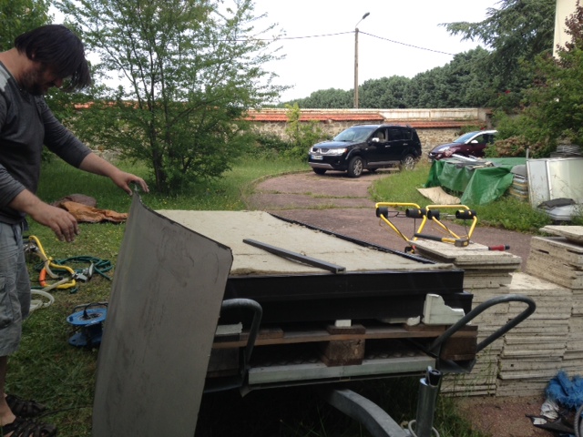

Voila la réparation rapide et pas très difficile ...
